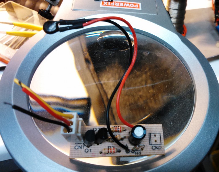

    Purin tietokoneen virtalähteistä tuulettimia jotka vastaavat 1 sivun kuvia.
    Tehot ja jännitteet niissä 12V-DC ja virrankulutukset 0,25-0,3mAh.
    Samalla saa kotelosta leikattua myös kiinnikkeen.
    Itse aion laittaa katkaisian taakse tuon tuulettimen.

    Johan tätä kolme vuotta (tai kuusi, jos vaunuilu lasketaan...) kerkesin suunnitella, ja jo tänä aamuna marssin KS Elektroniikkaan kyselemään osia. Tilaavat nappitermostaatin (32 C) ja merkkivalolla varustetun katkaisimen.
    Puhaltimia oli hyllyssä montaa sorttia. Myyjä suositteli 24V mallia sen hiljaisuuden takia; testattiin äänitasot ja totta puhui. Oli todella hiljainen.
    Riittäisikö yksi 120 millinen vai laitanko kaksi? Yläritilään ajattelin kiinnittää. Jääkaappi-pakastin on mallia Tec Tower, kylmää on piisannut tähän asti hyvin sinne +25 C varjolämpötilaan asti, mutta lämpimän tavaran laittaminen pakastimeen on aikaansaanut tehon loppumista jo hiukan viileämmälläkin kelillä.
    Mitenkäs tuo kiinnitys (edit: eli onko huomioitavaa kiinnitystavassa? Pitäisikö olla irti ritilästä tms.?)? Yläritilään ajattelin laittaa, riittävästi johtoa ja liittimet, jotta saa tarvittaessa irti. Vai onko parempia ideoita.
