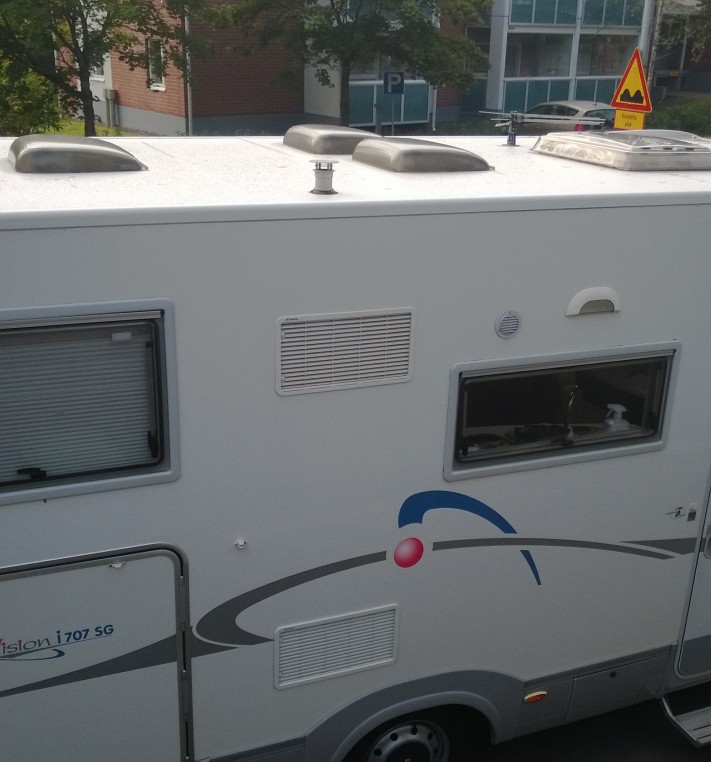

No niin, eli käsitys virhe. Poistoputkesta tuli ensimmäisenä mieleen esim. omassa autossa oleva putki katolla:
Eikö tuo kaappi ole paremminkin katonrajassa kuin perinteisesti lattalla? Jos on mahdollista ylempi tuuletus alkaa jääkaapin yläreunasta ylöspäin, jos on tiskipöydän alla niin ei yleensä onnistu. Silloin tuuletus toimii huonommin.

Tuo katolla oleva on palokaasuputki ja seinässä normaalit tuuletusritilät.  :)
