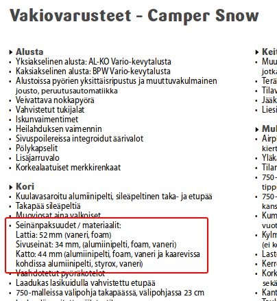

Hoh hoijaa!
Eiköhän tuo oo tässäkin asiassa semmonen homma, ettei sillä viimesellä sentillä oo mitään merkitystä, onko se suuntaan vai toiseen se ero.
No hoh hoijaa vaan, miksi sitten maiostavat että snow mallissa paksummat eristeet kun sillä ei sitten ole mitään merkitystä.

Ja edellenkin kokonaispaksuus vanereineen pelteineen kyseessä, eikö?.
Heh, eiköhän tuohon lattian 54 mm paksuuteen mahdu eristettäkin riittävästi, kun en oikein usko että Detsku käyttää 18mm paksua lattiavaneria (Cabbyn lattiaeriste on 36mm).

Kyllähä kaikki valmistajat nykyään ilmottaa koko seinän ja lattian vahvuuden, ja sitäpaitti on vaneriki lämpöeristettä, iha niinku hirsihi.. ei kovin hyvvää va on kummiski... Ja toss snov mallis on lisätty lattiaeristettä sen vesikiertosen lattialämmityksen johdosta..
Ja seuraava kiistan aihe on sitten varmaan se, paljonko lämpöputken ja ulkoilman välillä on eristettä...?   ;D

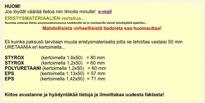

Osaisko joku kertoa mitä eroa eri eristemateriaaleill a on styrox, eps, xps, polyuretaani ja mitä niitä kaikkia nyt sitten onkaan ? kun ei ole itellä mitään tietoa.
Vs: Alde 3010 iso lämpötilan vaihtelu
« Vastaus #41 : 2.12.2013 kello on 15:30 »
Tässä jotain, lainattu täältä http://home.swipnet.se/karavaanari/huolto/vihjeet/eriste.htm
