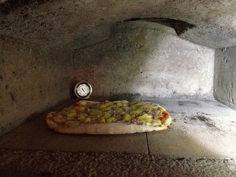

    Onko sulla tehdastekoinen? Mulla on muurarin tekemä.
    Juuri paistuu pizzat. Uuni lämpeni kyllä 5 tuntia, eli väärää tietoa yllä. Tuli oli kyllä 3 tuntia aika hiljainen. Yhteensä latasin uuniin noin 30 klapia, pääosin koivua, osa leppää, ei koskaan havupuuta. Hiillosta lämmitin vielä toista tuntia.
    Kuva kohta.

    Vs: Leivinuunin oikeaoppinen lämmitys?
    « Vastaus #11 : 25.10.2013 kello on 19:55 »
    Njam..^.. onko valkosipulia kans..ja tietty huurteinen tai kaks perään.  Muuten on puhtaan näköinen pesä. Thumb
    Joo, ja välillä jäinen vingerpori, jopa useampikin.  Thumb

    Miten mulla on sellanen tuntuma että Aippe on tuon kirjottanu pieni virne naamalla ja kieli poskessa.On muuten Alanin uuni just saman näkönen kun oli mulla.Varmaan uunin "katto"nousee suuluukulta savukanavaa kohti mentäessä.Valettu pesä kestänee muurattua paremmin?
