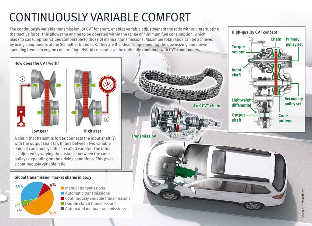

Cvt-vaihteisto. Subaru, nissan, audin multitronic, Fordin durashift cvt. Tässä yleisimmät. Jokainen varmaan tietää että Daf aikoinaan aloitti mallin käyttämisen jolloin hihnat olivat lamellihihnoja ja kestävyys ei kovin kummoista luokkaa mutta nykyisissä siis vetävä ketju. Välillä oli myös metallipaloista koostuva lamellihihna. Käsittääkeni nykyiset hybridit käyttää myös tätä vaihteistotyyppiä (prius, insight) ?
Olen muistavinani, että omassa Nissanissa ollut CVT hihna oli työntävä, eikä vetävä. Tämä oli olennaisin ero DAF:in venyvään hihnaan. Hihna ei käsittääkseni ollut varsinainen ketju, vaan ikäänkuin suomustettu metallivyö.
    • Urheilua aktiiveille
Vs: Automaattivaihteisto
« Vastaus #79 : 17.10.2013 kello on 17:08 »
Edellisestä valmsitaja listasta jäi pois LuK joka myös valmistaa komponentteja sekä vaihteistoja.
Työntäväksi myös Subarun ketjua väitetään. Ja ketju on peräisin LuK:n tytäryhtiöltä.
http://www.schaeffler.de/content.schaeffler.de/en/press/press-releases/press-details.jsp?id=31630848
Tässä mielenkiintoinen lyhyt dokumentti Subarun versiosta:
http://www.schaeffler.com/remotemedien/media/_shared_media/07_press/press_release/0001A5C0.jpg
