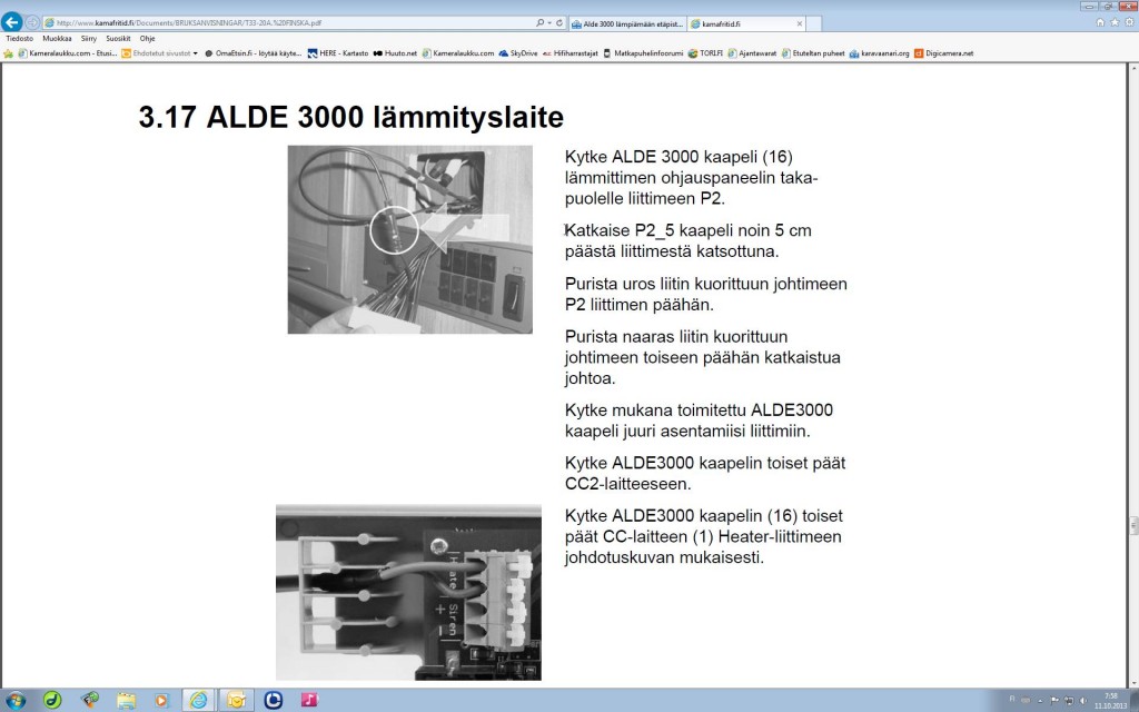

Kiitos ystävät mielenkiinnosta! Näyttää siltä, että tarvitsen Alde 3000 kytkentäkaavion. Voisiko joku antaa vihjeen kaavion saannista. Mielelläni en kovin monimutkaiseen systeemiin lähde.
Vs: Alde 3000 lämpiämään etäpistorasiasta
« Vastaus #6 : 10.10.2013 kello on 09:52 »
Tuossa on CC:n asennusohje, siitä voi soveltaa pirkkapertin version vähemmillä ominaisuuksilla
http://www.kamafritid.fi/Documents/BRUKSANVISNINGAR/T33-20A.%20FINSKA.pdf

    Kiitos linkeistä joita lueskelin mielenkiinnolla. Näyttää siltä, että vaunussani oleva alde 3000 ohjauspaneeli poikkeaa melkoisesti 3010:sta, mikä näissä esieltiin. Siispä minun täytyy selvittää vanhemman paneelin sielun salat. Paljon auttaisi kytkentäkaavio ko systeemistä. Olisiko jollain vihjettä tiedossa?

    Edellisen asennuslinkkini sivulla 12 on Alde 3000 , ei ole taittu lukea ohjetta ollenkaan  ::)
