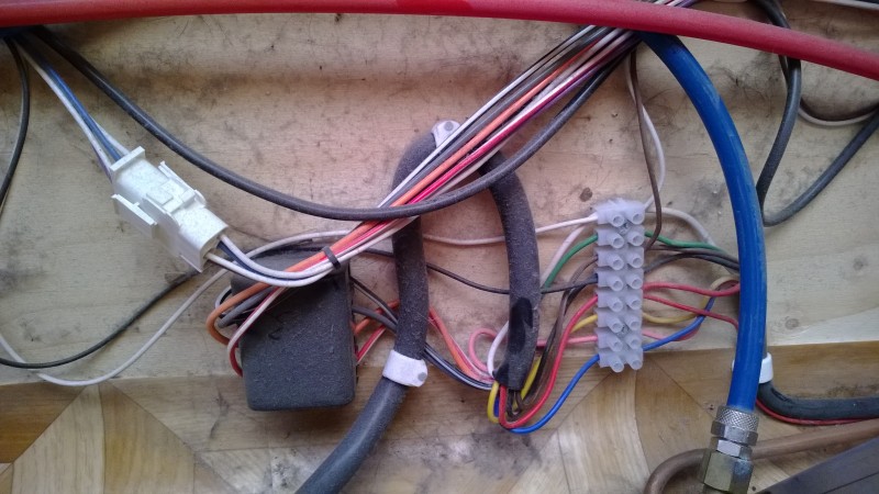

Mulla on Soliferin S6 2003 malli ja autosta tulevan piuhan kytkentä vaunun sisällä on kuvan mukainen, toisessa päässä on 7 napainen pistoke. Haluaisin vaihtaa tuon pistokkeen 13 napaiseksi.
Katselin noita kytkentäkuvia, mutta noi johtojen värit eivät oikein täsmää. Haluaisin myös saada akun ladattua ajon aikana ja peruutusvalon toimimaan. Akulle on tuotu kyllä johtoja mitä ei ole kytketty kiinni (muistaakseni musta, puna/valkoinen ja ruskea) valkoinen kytketty. Vaunun käyttöohjeessa on kerrottu vain 7 napaisen kytkentä. Jospa saisi hiukan neuvoja ennen kuin rupeaa räpeltelemään?

Tuossahan on 13-napainen kaapeli ja lataus, jatkuvavirta ja niiden kaksi maajohtoa näyttäs menevän tuohon mustaan boksiin. Takavaloille menee 8-piuhaa, joten siellä kaikki lienee kunnossa.
Arvauksena voisin heittää noihin johtojen väreihin seuraavaa. Tarkasta pistokkeesta ennen kytkentää ;)
liitinrima ylhäältä alas + pistokkeen paikat:
valkoinen - Maa - nasta 3.
vihreä - oikea vilkku - nasta 4.
ruskea - oikea parkki - nasta 5.
musta - vasen parkki - nasta 7.
punainen - jarru - nasta 6.
keltainen - vasen vilkku - nasta 1.
vaaleanpunainen - peruutusvalo - 13-napaisessa nasta 8.
sininen - takasumuvalo - nasta 2.
Räpellykset kannattaa jättää osaamattomille ja kytkeä ne johdot heti kerralla oikein Thumb

Siksipä noita kyselen, koska en mistään noita värejä löytänyt eikä vaunusta ole sähkökaaviota.  Thumb

Tuon perusteella sinisen ja punaisen johdon merkitys olisi päinvastoin kuin mun arvauksessa. Tarkasta siis pistokkeesta vielä nuot 1. - 7. järjestykset.
Miksi muuten punainen johto lähtee kahteen paikkaan eli minne menee erillinen punainen, vaikka se olisi takasumuvalo tai jarruvalo?

Eihän tuo punainen mene kuin 2:sesta takasumulle , ihan kuin kuuluukin
Edit: Kysyjän kuvassa on todellakin 2 punaista, ei harmaata aavistusta, olisiko jokin oma kytkentä ?
