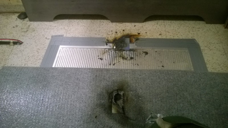

« Vastaus #98 : 25.11.2015 kello on 16:08 »
Taisi liipata aika läheltä minua ,huhuuu.
Edellisen kerran kun laitoin sähköt päälle niin tunsin palaneen hajua  enkä sittten pitkään lataillutkaan .
Onneksi nyt halusin laittaa uudet latausjohdot vaunun akulle ja irroitin pöydän niin ihmettelin että mikä jälki on matossa  :o :o :o :o :o
  • Viimeksi paikalla:tänään kello 11:34
Vs: Jälleen vaunupalo
« Vastaus #99 : 25.11.2015 kello on 16:30 »
Onkos nuo jälkiasenteiset lattialämmitykset noin vaarallisia. Eikös nuo käyttösavut ole sieltä tullut ?
« Vastaus #100 : 25.11.2015 kello on 16:47 »
Onko pöydän kiinnitysruuvi tehnyt oikosen vai mitä tapahtunut?
« Vastaus #101 : 25.11.2015 kello on 17:21 »
Onko tuossa kohden liitäntäpiste johtojen ja elementin välissä. Oisko tykännyt kyttyrää jos liikutaan päällä.
« Vastaus #102 : 25.11.2015 kello on 20:09 »
Vai olisko tykännyt kyttyrää alumiini jeesusteipistä, jota minä en käyttäisi koskaan sähkökytkennöissä.
« Vastaus #103 : 25.11.2015 kello on 21:54 »
Tuolla ei ole painetta matolla ,ei ruuveja ei pöydänjalkaa.
Ei muuta ylimäärääistä kuin tuo teippi jota ihmettelin kanssa.
  • Viimeksi paikalla: 9.10.2026 kello on 16:33
« Vastaus #104 : 26.11.2015 kello on 21:14 »
Sulakkeen arvo ollut aivan liian suuri?
