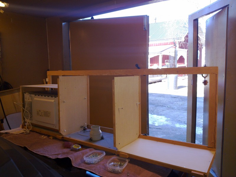

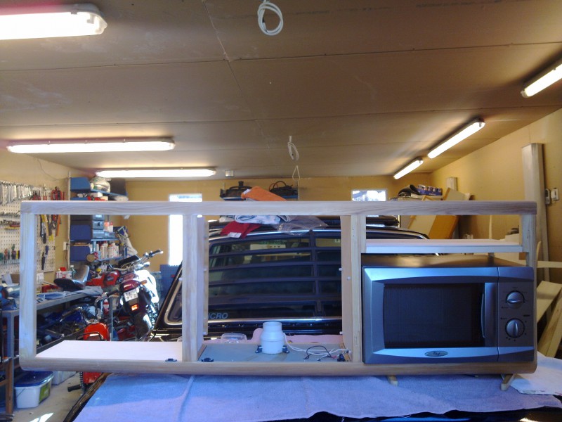

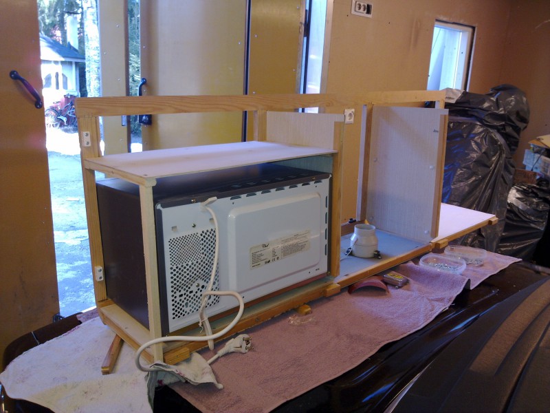

Keittiön yläkaapin modausta  :) .  Yläkaapista poistetaan astiankuivausritilä t ja korvataan hylly levyillä. Oikeassa reunassa olevat kaksi pikkukaappia poistuvat ja niiden tilalle "intekroidaan" Mikroaalto uuni, samalla jäykistellään kaapiston runkoa hivenen.

Runko valmiina ja hiottuna, maalia vaille valmis. Uuninaukko jätetty tarkoituksella isoksi jotta mikron voi nätisti sujauttaa koloonsa eli uuni tipahtaa noin parisenttiä alemmaksi etureunaan nähden. Aukon yläreunaan tulee peitelevy ilma-aukoilla joka peittää loput uunin aukosta ja samalla siitä tulee uunin yläpuoliselle säilytyshyllylle topparia jotta tavarat pysyvät siellä.
Satuin löytämään sopivan pienen uunin jotta muutos onnistui mielestäni hyvin. Mikro tulee kaapistosta ulos vain parin sentin verran, eli vain hivenen enemmän kuin ovet joten istuu kokonaisuudessan hyvin.

Onko toi kaappi pöydällä ylösalaisin kun liesituulettimen töttörö on alhaalla?
Vs: Rojektina Kafi Future 582 -89
« Vastaus #199 : 7.04.2014 kello on 12:05 »
Kyllä se on noin; tuosta kattoon kuuluu haitariputki (alkujaan)..
Liesituulettimen "kupu" on siis yläkaapiston alapuolella - tuo valk. osa on puhallin (moottori)..
Edit; yläkaapistosta on kyse - minua hirvittäisi mikron paino siellä.. pysyyhän se siellä jos tukevoittaa kaapiston kiinnitystä  Thumb
Tekniikka kehittyy ja mikrotkin siinä samalla kevenee ja pienenee:) Kaappia on tosiaakin tukevoitettu, ei sitä ihan semmoisenaan uskaltaisi laittaa sinne. Tuo yläkaapisto tulee vielä lisäksi juurikin uunin puoleiselta sivulta kiinni paksumpaan pystyyn joka ulottuu katosta lattiaan ja seinään laitoinkin puuta siihen malliin, että uskaltaa mikron nostaa yläkaappiin  ;).

No niinpä tietenkin. Olen minä aikamoinen puusilmä. :-[
