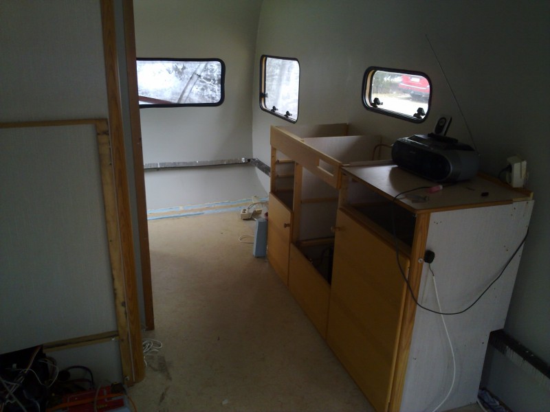

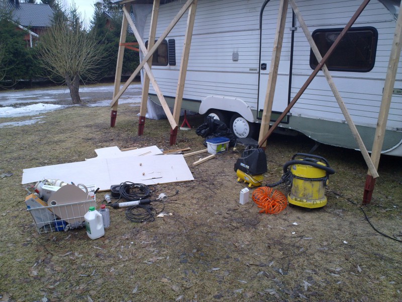

Noniin tänään oli sitten se päivä kun päästiin roplaamaan Kafin parissa. Ensiksi ylimääräiset kamppeet pihalle ja saatiin lisää touhu tilaa  :D :

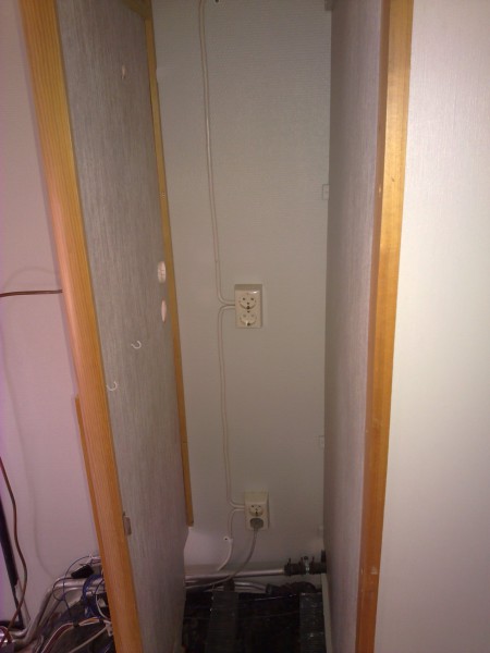

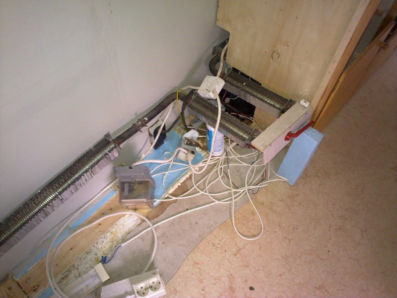

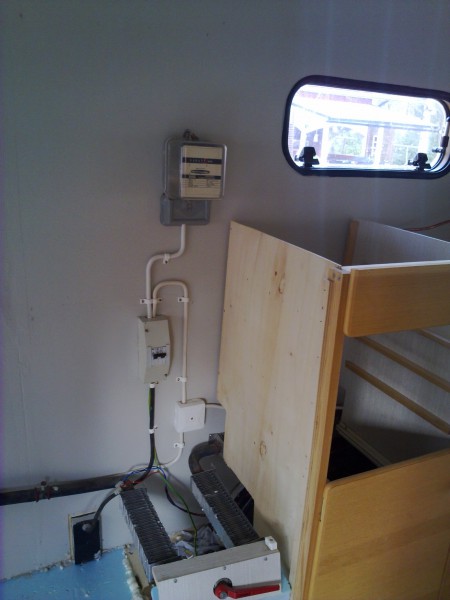

Sähköhommeleilla aloiteltiin:
Hetkisen nysväiltyä tilanne näyttääkin jo paremmalta. Mittari ja automaattinotsit ripustettu takaisin seinälle:
Kuivauskaapin ja wc pistorasiat takaisin paikoilleen:

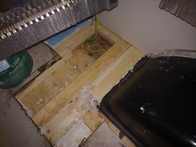

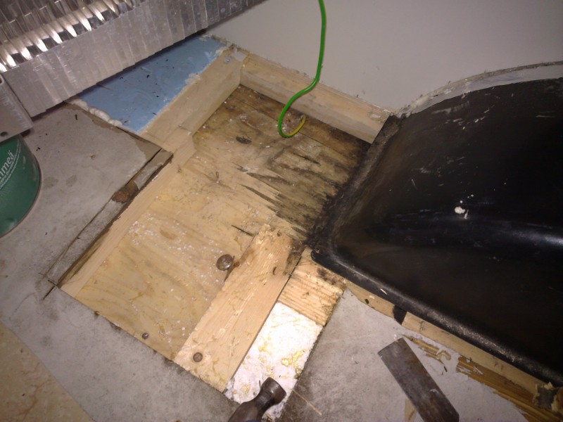

Ja päästiinpä lattian laittoon. Ensin kaiveltiin lahot mutta nyt jo kuivat puun muhat pois lattiasta. Kuva on vasemmanpuolen pyöräkotelon takapuolelta:
Uutta puuta, liimaa ja jokunen ruuvi. Uutta runkoa lattiaan.:

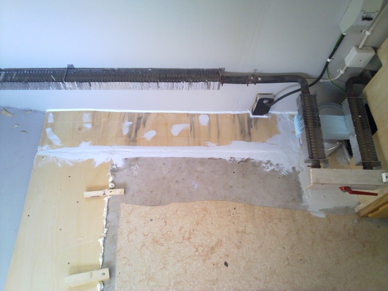

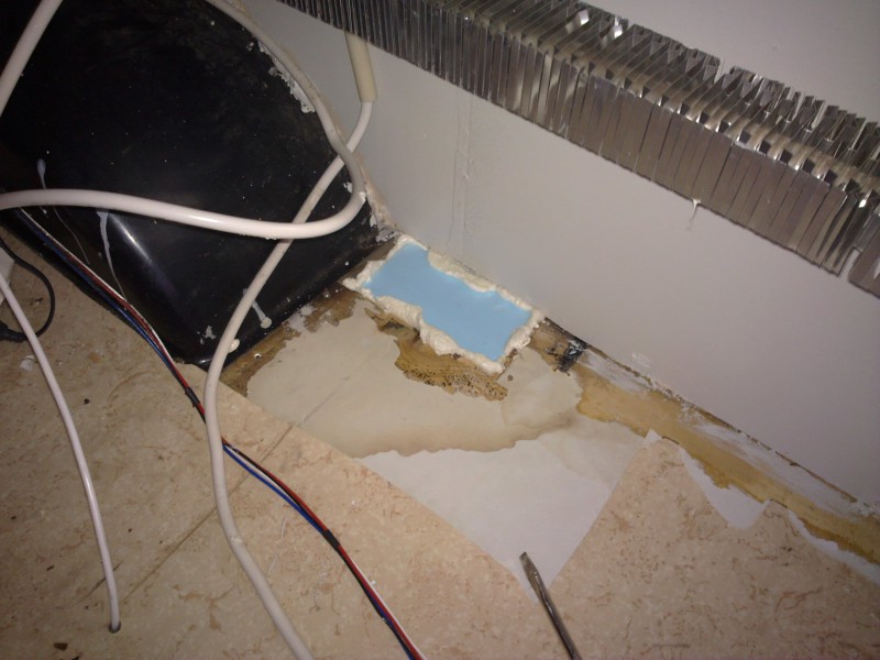

Samapuoli, mutta pyöräkotelon etupuolelta. Siellä selvittiin pienemmällä paikalla. Kuvassa eriste liimauksessa:

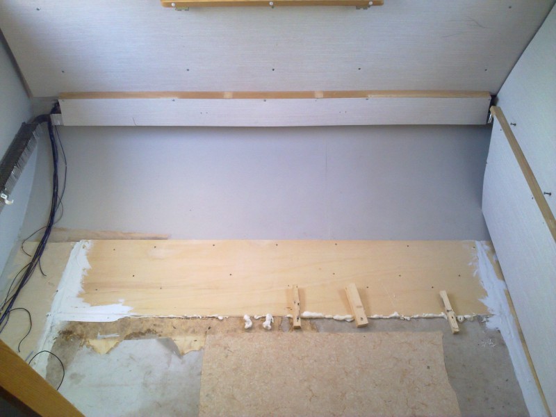

Tämän päivän saldoa. Takapään lattia levytettynä ja osaksi saumat liimattunakin. Seinän vieressä olevassa vanerissa lievää pigmentti härnää, valmiiksi tummunutta  :D.
