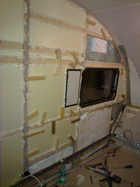

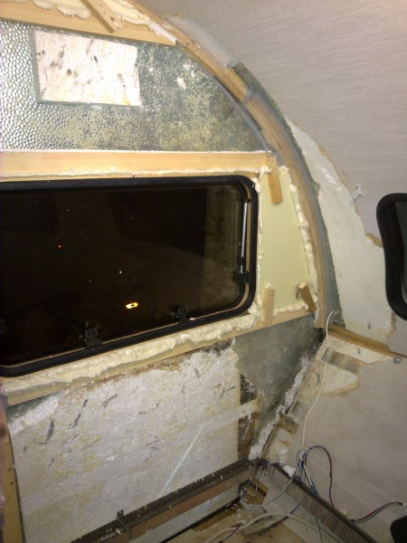

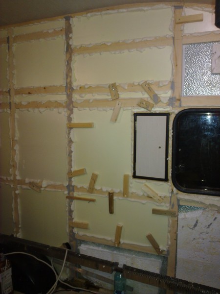

Siinäpä meni vapaapäivä projektin kimpussa. Samaa kaavaa toistaen mennään, mutta rupiaa eriste hommelit olemaan kohta reilassa seinien osalta. Lahot ja märät kaivelin pois ja kuivaa tilalle, alanurkan se aukasuttaa vielä. Alas menevä runkokaari on tälläkinpuolella tiensäpäässä ja styroksit märät.
Puuta on seinässä nyt sen verran, että saadaan kalusteet kunnolla kiinni.
  • Viimeksi paikalla:21.06.2019 kello on 22:56

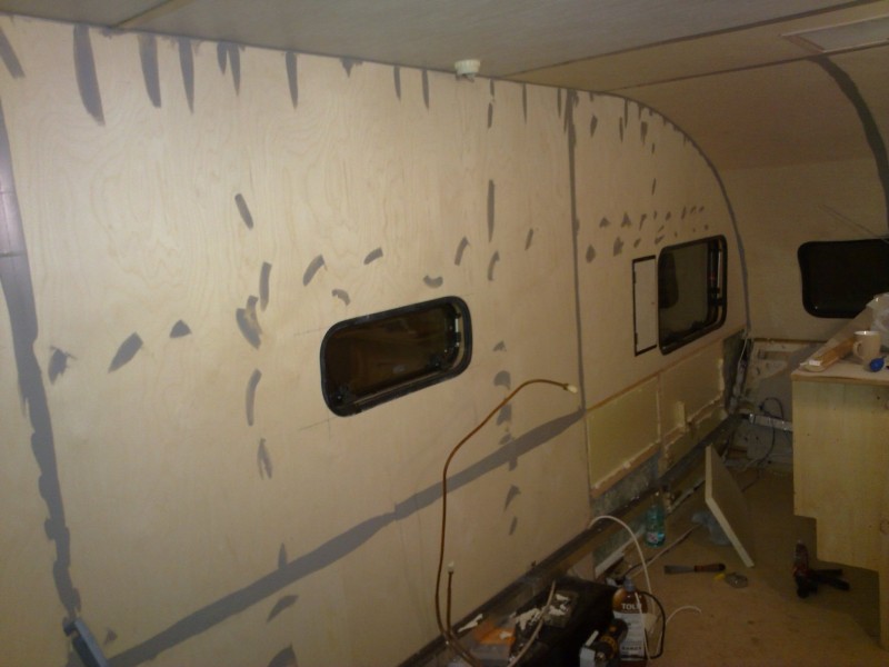

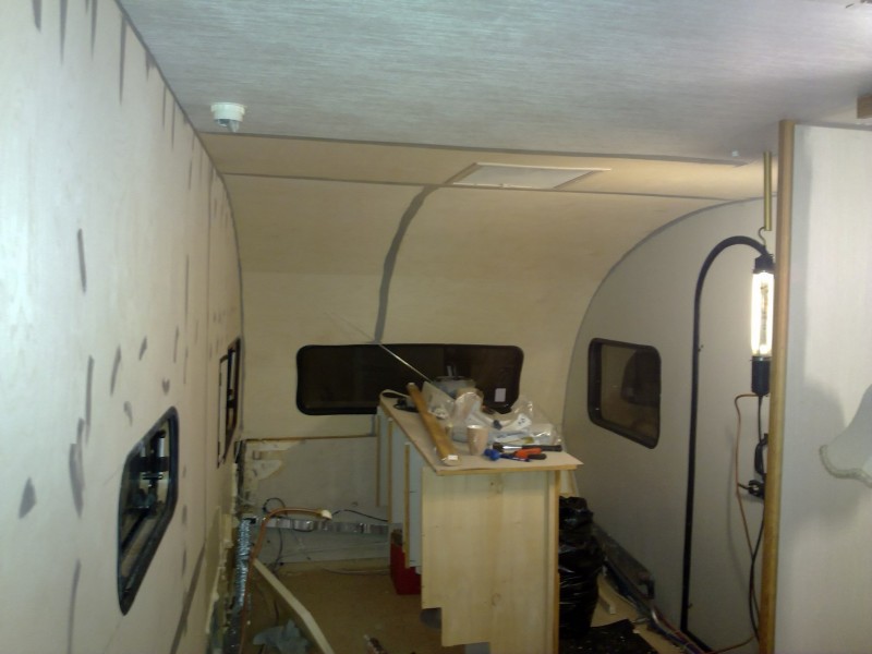

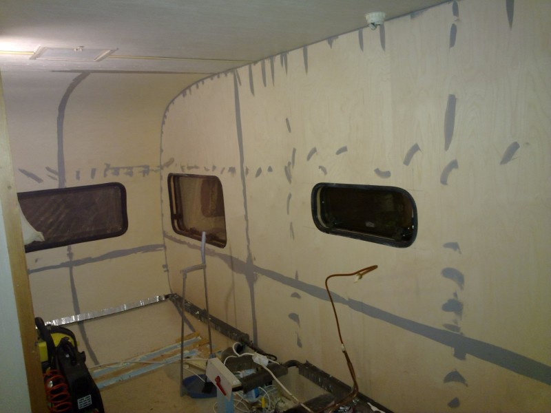

Viikonlopun saldoa  :).
  • Viimeksi paikalla:16.01.2020 kello on 22:59
Vs: Rojektina Kafi Future 582 -89
« Vastaus #148 : 26.11.2013 kello on 19:22 »
Mahtavata jälleen kerran!  Thumb
« Vastaus #149 : 27.11.2013 kello on 10:39 »
On kyllä hiton siistiä jälkeä. Parempi kuin uusi  Thumb
