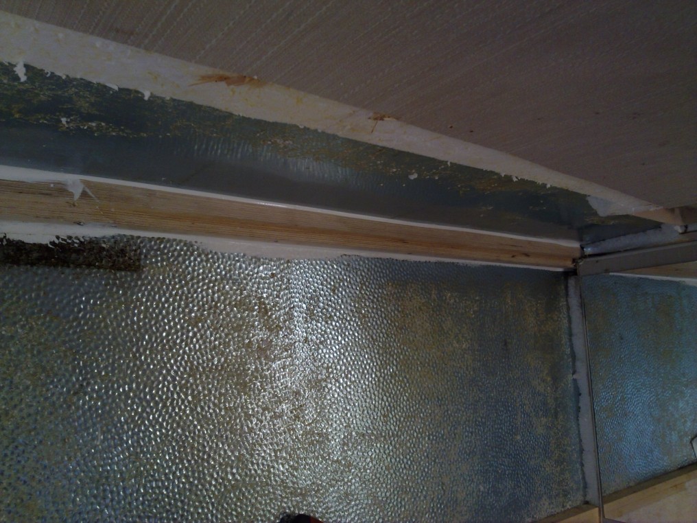

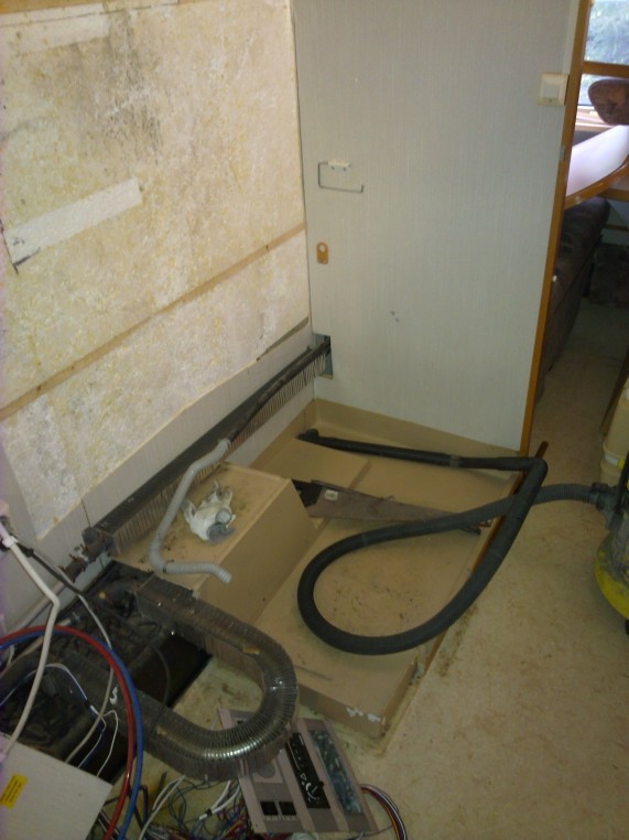

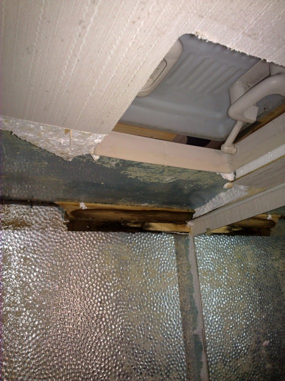

    Taas on purkuryhmä käynyt paikalla ja nyt sitten sai "saniteettitilat" puolestaan väistyä remontin ajaksi  ;D. Ei vieläkään tullut vastaan ehjää katonrunkopuuta. Eli jatketaan purkua etiä päiten, mutta sitä ennen korjataan purettua.
    Ja niin kivasti vesihelmet roikkuivat katossa kun eriste poistettiin  :D. Nyt saa katto saa jäädä kuivumaan tuolta osin, lämmöthän meillä on ollut päällä jo tovin aikaa sähköllä ja hyvin tarkenee sitten kun oikeen halutaan tehostaa lämmitystä niin laitamma kaasun tulille  ;).

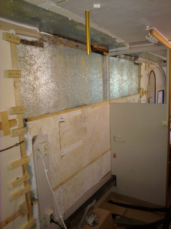

    Pikku repäsy taas aamusella peltipinnat kuivuneet, puhdistusta samalla kun aurinko paistelee katon ja seinän välisestä saumasta  :D.
    Ja liimaa kehiin ja jokunen ruuvi ja hakasia niin oli runkoa taas toista metriä paikoillaan ja saumat kiinni.

    Mutta palataanpa vaihteeksi Rojektin pariin. Aamu menikin runkopuita tehdessä seinälle. Viikonloppuna pitäisi liimailla eristeitä kun lupasivat vähän lämpimämpää keliä, mutta siitä myöhemmin lisää.
