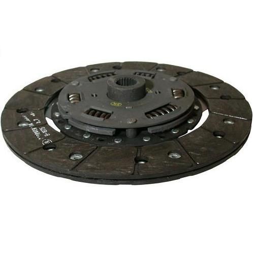

    Kertokaas nyt, minkälainen on kytkin, jota ei saa laittaa kuin tietyin päin?
    Tuommosiahan ne yleensä on, et keskiö on toiselta puolelta korkeampi ja jos sen laitat vauhtipyörään päin (onnistuu jossain autoissa) niin alkaa kantamaan jolloin kytkin luistaa.
    Vs: Ducaton vaihdelaatikkovika
    « Vastaus #92 : 25.05.2014 kello on 09:59 »
    Jos se jää keskiöstään kantamaan niin silloin kytkin ei irroita.
    « Vastaus #93 : 25.05.2014 kello on 11:02 »
    Kysymys oli ehkä huonosti muotoiltu.   :-[   Jos rakenne on epäsymmetrinen, niin harvemmin sen saa tungettua paikoilleen niin, että se toimisi edes kerran.

    En tiedä onko asia enään ajankohtainen.... Mutta, mulla on sattumoisin
    juuri vaidelaatikkoremont ti käynnissä tällaiseen samanlaiseen vm.90.
    Kuten jo kuvasta ja piirroksestakin näkyy, voin kyllä vahvistaa ettei tuota
    kytkinlevyä väärinpäin kootuksi saa ainakaan alkuperäisen mittaisilla
    asetelman pulteilla. Puhumattakaan että vielä ensimmäistäkään kertaa
    toimisi.
        Edellisten perusteella tuo väärä säätö vaikuttaa toki
    realistiselta mutta muitakin luistamisten syitä voisi kuvitella.
    Voitelu kytkimen ura-akselille ja painelaakerin liukuputkelle on tarpeen
    mutta riskinähän on rasvan liika viljely , sitä voi sitten joutua
    kytkilevylle. Asia jota joudun itsekin arvioimaan taas pian.
       Korjaamokokemuksell ani ei ole koskaan tullut vastaan löystyneitä
    asetelman pultteja mutta teoriassa... hmmm, ehkä. Turhankin tiukalla
    olleita on tullut vastaan viimeksi eilen.

    Eipä ole enää ajankohtainen. Kytkimen luistamisen syyksi paljastui sinne vuotanut vaihteistoöljy. Olivatten "säästäneet" korjaamolla
    joko aikaa tai rahaa eivätkä olleet tilanneet stefoja. Kun asiaa alettiin tutkia paljastui että myös vetoakselin stefat olivat vaihtamatta. Tod.näk. vetarin stefojen vuotaminen aiheutti laatikkööljyjen katoamisen (pikkuhiljaa) ja näin laakerit menivät ns. piloille.
