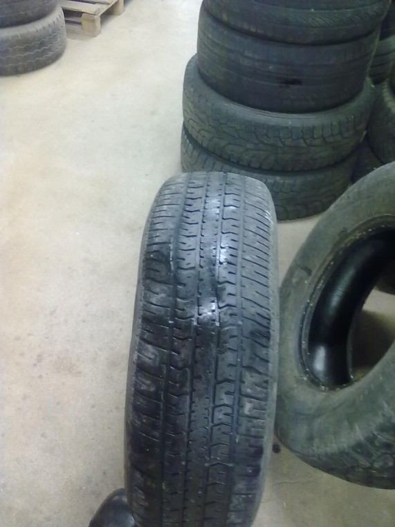

    « Vastaus #7 : 16.09.2013 kello on 19:08 »
    Tai tälläinen amerikanrengas
    Rupes todellakin mainitsemassi nopeuvess hytkyttään, eikä juurikaa tununu ratiss.
    täss kuvas rengas jo irti vanteelta , mutt vanteella olles ei heti huomannu vikaa, ennenku ajo etteen päi ja kaveri katto viress ett se kyllä nuljus..
