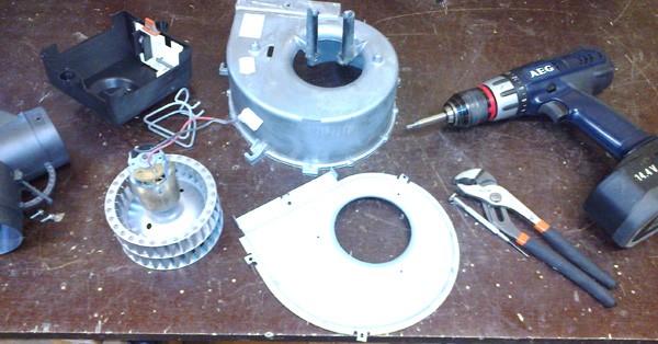

Vika voi olla myös kuvan osoittamassa kohdassa.

Tässä vielä kytkentäkuva.
Vs: Trumatic lämmittimen puhallin
« Vastaus #13 : 10.09.2013 kello on 23:00 »
Mikä tuossa voisi aiheuttaa tuon aaltoilun?
Tulipa noista kuvista mieleen, että voisi ottaa omassakin TEBin purkuun/puhdistukseen - ei siinä mitään vikaa ole  ;D
Tuota ptc-vastushaistelijaa en ole koskaan pudistanut - puhaltimen siivet kyllä pariin otteeseen. Aina olen ihmetellyt, miksi tuo TEB-värkki on molemminpuolin auki, eli kaikki kanavaan puhallusilma ei tule lämmittimen läpi. Pitäsköhän rakentaa sulkupelti...  8)
