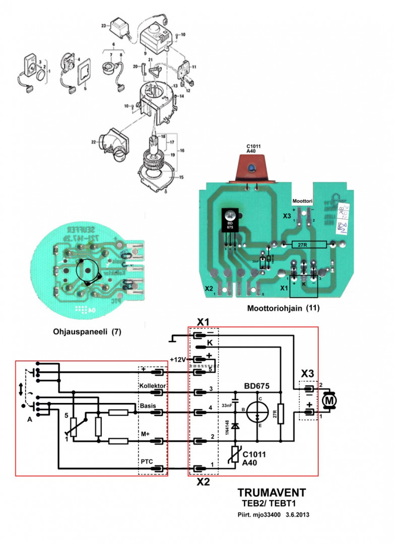

Lainaan valmista ketjua. Eilen kotiin palattua Hobby 500 -04 vaunu seisoi pihalla vielä auton perässä tyhjennyksen ajan. Syötiin ja otin itse tirsat ja menin reilun tunnin päästä vaunua tyhjentään. Ihmettelin, kun alkoi puhallin pyöriä itekseen 0-asennolla tai pyörähteli ja hiljeni hetkeksi. Vaimo kertoi ihmetellessään samaa vaunua tyhjentäessä, muttei tullut kertomaan tuosta. Kääntelin 0, A ja puhallus asentojen välillä ja puhallin eli omiaan koko ajan. En muista, oliko 12V pääkytkin päällä, saattoi olla, mutta senkin käytin alhaalla, mutta kaapinvalo paloi silti ja puhallin pyöri vaan. Hetken rämppäsin pääkytkintä, niin jostain tulikin savut pihalle truman läheltä. Avasin vauhdilla kotelon ja otin nopeussäädön liittimen irti, niin puhallin sammui. Pääkytkin alkoi toimimaan kuten pitääkin. Laitoin etupaanelin takaisin Trumaticiin ja 0-asento puhaliin ei pyöri, mutta manuaalilla lähtee pyörimään, vaan pyörii vain yhdellä nopeudella. Mikähän on voinut hajota? Vai paloiko vain tuo pyörimisnopeuden säädin? Haju tuli noilta paikkeilta.

Säädin tuntuu ehjältä. Säätö näyttää 0,5-2,21 kohm. Mitäs pitäisi seuraavaksi tutkia? Onko trumassa itsessään jossain älyä?

Onko puhallin Truma vent? Jos on niin mittaa se transistori, siinä todennäköinen vika.
Jep, ei tarvi mitata, näkee jo päältä, että on savut päästänyt trankku pihalle.
