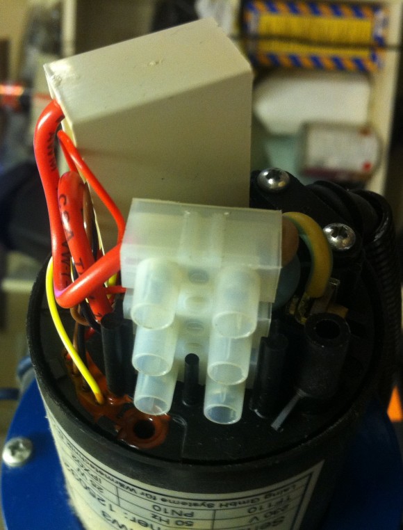

  • Kiitoksia analyysistä. Lisäkysymyksesnä vielä että saakos piirilevyn tuolta helposti kantoon (olettavasti löytyy patruunan alkupään kotelen sisältä) ja vietyä konkan vaihdettavaksi vai pitäisikö saada paikan päälle joku elektoriikkahommiin kykenevä (itsellä vähän heikosti pysyy kolvi kädessä, puhumattakaan että osaisin hommata oikeanlaisen komponentin)?
    • Viimeksi paikalla:23.10.2026 kello on 11:22
    Pumpun päästä suojakotele pois niin näkymä on tän näköinen.
    Konkka on toi valkoinen laatikko josta tulee punaiset johtimet sokeripalalle.
    Uuten konkkaan pitää sit tinata johdonpätkät kiinni jotta saapi ruuvattua takas paikalleen.

    kiitoksia, tämä selvensikin huomattavasti. Olikin vähän yksinkertaisempaa ja järeämpää "elektroniikkaa" kuin odotin  :D
    Katkaise ne vanhan konkan johdot konkan juuresta ja juota uusi niihin kiinni. Laita pienet kutistesukan pätkät juotosten päällee eli johtoon ennen juottamista. Thumb
