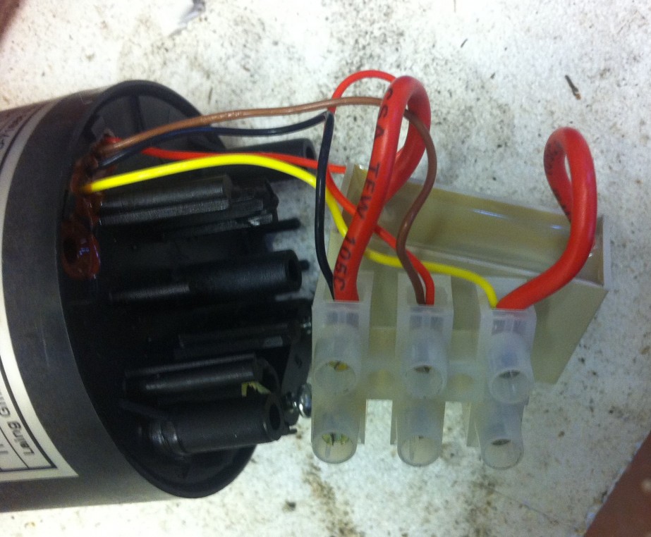

Itse painin samojen ongelmien kanssa ja tänään irrotin sähköpatruunan ja olisikin vähän epäselvyyttä...
Mjo:n kytkentäkuvan mukaan kiertovesipumpun kondensaattori kytketään moottorilta tulevan mustaan ja toinenpää moottorilta tulevien punaisen ja ruskean + vaihejohtimen kanssa samaan pisteeseen.
Tuossa Niken lähettämässä valokuvassa oli konkka kytketty moottorilta tulevaan mustaan ja moottorilta tulevaan keltaiseen.
Kumpi oikein?
Kytke konkka samallailla kun entinen, muuten taitaa pumpun pyörimissuunta muuttua.
Kumpi oikein?
Kytket sen samalla lailla kuin se vanha oli. Tarkistan, että olenko piirtänyt kytkentäkuvan vahingossa väärin.
Edit: Kytkentäkuva oli virheellinen, mutta on nyt korjattu.

  • Viimeksi paikalla:20.07.2026 kello on 22:10
...ookoo...
No kun en ole enää ollenkaan varma miten johdot oli alunperin ja moottorilta tuleva keltainen oli irti kokonaan...   :(
Vielä lisäkyymyksiä, Miten saan pyörimis suunnan varmistettua ja mistä tiedän pyöriikö moottori kun joissain aiemmissa viesteissä sanottiin että sitä ei tunne edes kädellä pyöriikö moottori.
Tässä vielä pari kuvaa lisää :)
Jos kytken tämän kuvan mukaan mihin vaihe ja nolla kytketään?
1. konkka+moottorille menevä musta
2. moottorille menevät ruskea ja punainen
3. Konkka +moottorille menevä keltainen
  • Viimeksi paikalla:23.10.2026 kello on 11:22
Tässäpä kuva samaisen sokeripalan toiselta puolelta.
Molemmat kuvat on otettu ennen johtimien irroitusta, joten ovat alkuperäisiä kytkentöjä.
Eihän verkkojohtoa voi edes väärin kytkeä, peitelevy estää sen.
