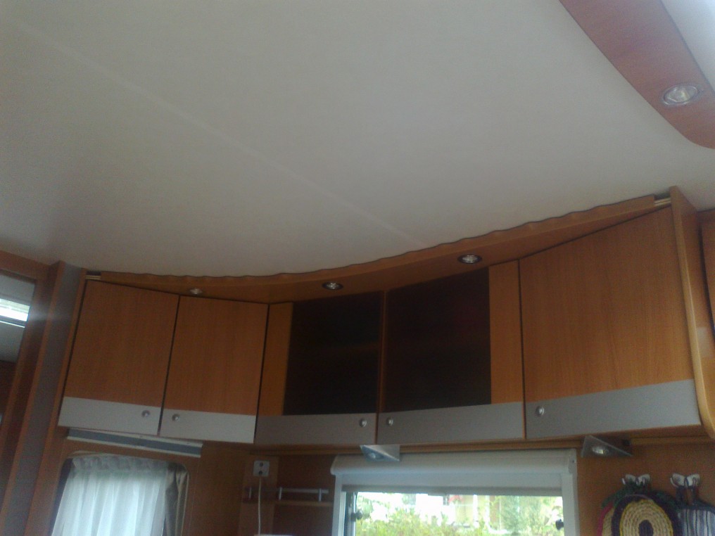

Meidän "uudessa" viisivuotiaassa oli nuot levyjen reunamuovit kutistuneet todella. Esim 62cm pitkästä muovista puuttui noin 2.5cm. Kotipihalla stereoita asennellessa hommaan ei kerenny keskittyä, mutta vaunun neitsytmatkalla oli paremmin aikaa silmäillä ja homma alkoi ärsyttää.
Kotiin palattua kokeilin, mitä nuot tykkäisi kuumailmapuhaltimes ta.
Tässä Keittiön ylälista ennen remonttia:
Ja sama paikka hetken kuluttua - kuvien väli näköjään 7 minuuttia.  ;)
Noiden takia ei kannata näköjään päiväänsä pilata Thumb
Lämmitin ekaa listaa kokeeksi hellävaraisesti hiustenkuivaajalla ja kun homma onnistui - vaikkakin hitaasti - hain käyttöön kunnon 2000W kuumailmapuhaltimen . Homma nopeutui huomattavasti. Lämmitin muovia senverran että kädellä pystyi edelleen pitään kiinni ja muovi kuitenkin venyi sopivasti - katotaan ny, miten kestää talven.

 Thumb Siististi olet saannut takaisin!

Tässä yksilössä kaikki listat oli vähintään 2-3cm lyhyitä - jopa noin 40cm pätkistä puuttuu sentin verran molemmista päistä.
Meidän edellinen 2005 valmistettu ja meille -06 käyttöönotettu kutistui ainoastaan keittiön hyllynreunan listan osalta. Muut listat painelin aina heti takaisin paikoilleen, jos näytti kulmista tahtovan irrota ja kutistua - eli oikealla huollolla tuotakaan ongelmaa ei isommin tule näkyviin.
Tässä yksilössä pahimpia oli kyllä nuot katon helogeenilippojen reunat, kun yläreunat oli tuollaista aaltomuovia - varmaan halogeenien lämpövaikutus osaltaan aiheuttaa ongelmaa.
No - nythän ei enää ole mitään ongelmaa Thumb
