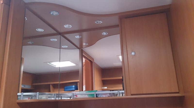

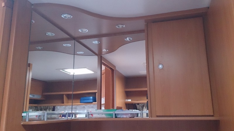

    Minä käytin taas puolituntia noiden pidentämiseen. Käsituntumalta sopiva lämmitys oli noin 45 asteeseen. Liimaa en viitsi laittaa, kun sisäkurvin nauhat pitäisi silloin liimata koko matkalta, tai seuraava irroitus särkee levyn.
    Tuossa pari kuvaa tämänkeväisestä tunauksesta. Kuvien väli 10 min. Etsi ekasta kuvasta 6 kauneusvirhettä ;D

    Hyvä niksi ;)
    Virheet löytyi,aikas helpostikkin ,,vaan suurentaa piti kuvaa...
    Mutta tuunauksen seurauksena on kyllä uuven veronen  Thumb Thumb
