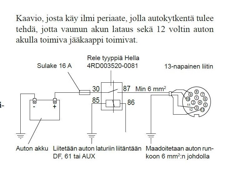

http://www.autosahko.net/kuvat_tuotteet/img_685.gif
Tuollainen on ammattilaisen ehdotus kytkennäksi. Kuva kertoo, missä sähköä pitäisi olla, jos kytkentä on tehty kuvan mukaisesti.
Mikään ei valitettavasti pakota kytkemään juuri tuolla tavalla. Tosin kansalainen tekisi elämänsä kovin hankalaksi, jos muuttaisi esimerkiksi ajovalojen kytkennät kokonaan omanlaisikseen. Ajatellaan siis asiaa niin, että "vapaita" ovat ne navat, joita ei ole varattu ajovalojen käyttöön.
Latausvirtaa akulle siis navasta 10. Eli tuolta, jos matkan varrella ei ole mitään sulkevia kytkentöjä, tuolta tulee akun sähkö takaisinpäin. Navan 11 pitäisi toimia parina tämän kanssa.
Jatkuva virta (napa 9) lienee oikein kytkettynä tarkoitettu käytämään jääkaappia 12-volttisena. Joku asian varmasti tietävä korjatkoon, jos katsoo aiheelliseksi. Olen vielä vaunuopintojeni kanssa vaiheessa. Vaan en keksi mitään syytä siihen, miksi tuolta pitäisi tulla sähköä poispäin.
Sellainen ristiin testailu yleismittarilla nuo kytkennät mielessä helpottaa. Ainakin pääset töpselistä ja johdosta askeleen verran edemmäs, jos asiat ovat kunnossa.
Joka tapauksessa teippaa kunnolla ne havaitsemasi kuorettomat johdot.
Kannattaa sitten huomioida että tuo kuva on harvinaisemmasta West pistokkeesta, eikä nykyisin yleisesti käytetystä 13 napaisesta Jaeger pistokkeesta:

Meidän edellisessä 2010 -mallisessa Camper 450DB:ssä jääkaapin 12V toimintaan oli vedetty suoraan johdot 13-napaisen jägerin siitä nastasta, johon autolta tulee jännite auton käydessä.
Niinpä Ossi:seni ;D

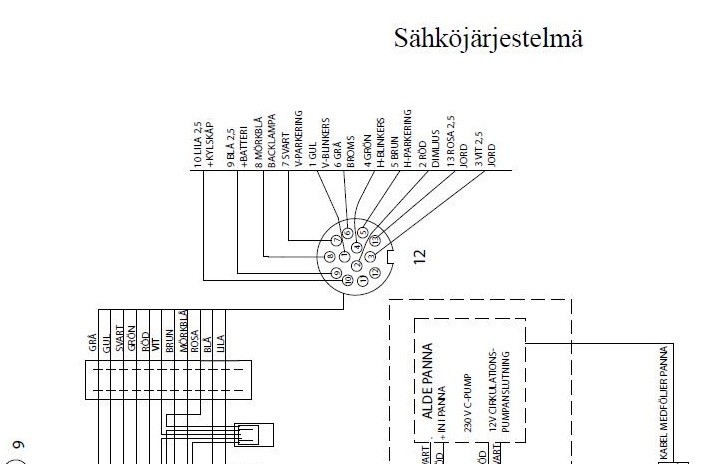

Polarissa ja Soliferissa menee:
10 napa 2,5 neliö > jääkaappi
9  napa  2,5 neliö > akku
kts ohjekirjan kuva, lisäksi ohjekirjasta löytyy myös ohje kuinka autonpäässä kuuluu tuo jääkaappi  kytkeä.
Tämä ei varmaan ole se "oikea tapa" mutta estää veturin akun tyhjenemisen jos tökkeli on kytketty ja vaikkapa jääkaappi jää 12v asentoon.
Tai muuten käyttelee sähköä vaunussa enemmän kuin on kapasiteettia akussa.

Ja soppaa sotkemaan, että ,normaalisti' siellä auton päässä on
 9:jatkuva virta 30A
 10:virtalukon takana 15A
 ;D
