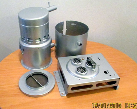

2470 pannua purkamassa putsausta varten ja olis pari kysymystä, ennen kuin rikon mitään. Ensiksi, miten pannun yläpelti lähtee irti? 2 ruuvia sain pois siitä ison reiän kauluksesta, vaan ei vieläkään antaudu. Sitten toiseksi, onko ylävesiputkessa oleva ilmausyhde juotettu ja miten se on irrotettavissa? No, kolmas vielä, onko pyrostaatti irrotettavissa ehjänä? Se ei liene tarkoitettu sitruunahapossa kylvetettäväksi.
T. Kare

Ota se päälivaippa ensin pois pop niitit villat pois, sitten pääset näkemään ruuvit
kaikki auki vaan. Ilmaus putki on kierteellä sekä juotettu ei tarvitse irroittaa.
Pyrostaatti aukeaa kiertämällä. Näin purettuna.

Tossa mun pannussa on vesiputket tuotu ehjästä pellistä läpi, eikä noin, kuin kuvien pelleissä saumankohdalta. Näytti olevan hiukan niitattu putken sisällä se ilmausyhde, koitin sitä dremelillä hioa ylimääräisiä pois mutt ei vielä ainakaan auttanu, Ennen sen poistamista ei saa ulkovaippaa pois.

Onhan siellä viilto siinä päälivaipassa, ylävesiletkun yläkohdassa, kun saat sen rosteri renkaan pois niin pihdeillä
levität sitä päälipeltiä siitå sauman kohdalta niin saat sen ilmaputken sieltä välistä pois se
rosterirengas vaatii vähän naputtelua se on ruostunut siihen alarenkaaseen kiinni siitä keskeltä.

Jatkoa tähän 2470 elikkä siitä päälivaipasta pitää olla niitit pois, silloinhan se aukeaa
sieltä toiselta puolelta, sen jälkeen levität sitä peltiä sieltä saumasta. Silloin se yläputki
tulee siitä reiästä ilmausruuvineen, sen takia siinä on se viilto.

Huomasin itekki kuvaa katellessa, että se on siitä halki. ruuvit oli kaikki niin ruosteessa, että pari ruuvia sain ehjänä pois (malliksi) ja loput remelillä. Mutta nyt se on osina. Kestääkö se pyrostaatin verkko kylvetystä, ite aparaatti tuli helposti pois.

Verkon voi kylvettää, itse otan sen pois kun maalauksen tekee.

Oliko tämä reikä se mitä ei tarvita enää kipinäsytkän asennuksen jälkeen?

Periaatteessa sitä ei tarvii kipinäsytkällä, minä olen yleensä laittanut paikan
ja sitten verkon takasin, pannut lähtee kunnostuksen jälkeen vieraalle niin saa
olla alkuperäinen.

Taidan tukkia ton reiän tosta verkon yläpuolelta pellinpalalla ja jättää verkonpaikalleen.
Jos mä oon oikeen ajatellu ton pannun käynnistyksen hehkulla, niin en yhtään enää ihmettele, miksi se paukahtaa syttyessään. Sillä kaasumäärällä, mikä siellä on , ennen kuin se yltää hehkulle, on ihme että pannu kestää sen.  :o

Siksi kait se reikä ja verkko on siinä, niin pääsee isommat paineet sinne villojen väliin.

Mietippä sitä tilannetta kun kipinä ei toimisikaan ja syttyy hehkulla. Hyvä sen reijän on olla siellä, jotta syttymispaineet  hieman purkautuu. Kun hapotat ton poskipellin niin voi olla, ettei sitä tarvitse enään käyttää, voi olla aika sideharsoa koko pelti. Tee uusi vaan heti, otat vanhasta hehkun kierreosan ja hitsaat uuteen kiinni.
