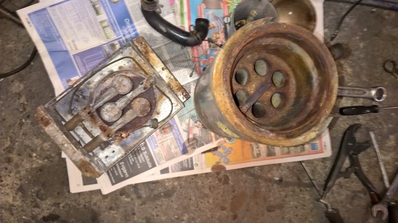

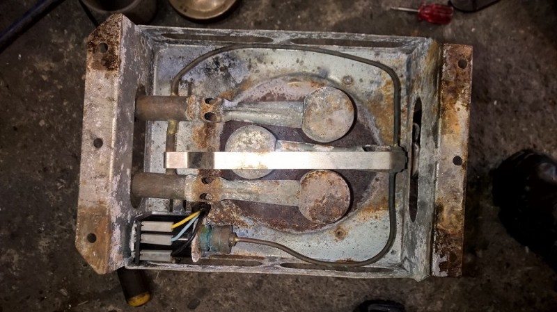

Täällä tuollaisia näkymiä isän Matkaaja 7000:n keulalta olevassa 2470:ssä. Tarviiko nuo messinkiosat irrottaa tuosta pohjasta?
Ja miten ne lähtee? Aika paljon ruostetta tuli tuolta kamiinasta kun käänteli. Neuvot tervetulleita  8)
  • Nurmijärvi
Vs: Primus 2470 Pannun huolto.
« Vastaus #63 : 14.08.2017 kello on 18:41 »
Kyllä putkisto pois, suuttimet on niissä messinki potikoiden  päässä, varovasti kääntäen
aukeevat pienellä jakarilla. Suuttimien sisällä saattaa olla pienet verkot ne pois.
Putkiston liitos kohtiin jotain liotinta ja pikku vasaralla naputtaen siihen liitoskohtaan
noin vartin naputtelun jälkeen yleensä antautuu. ;D kaasuventtiilin johdot varovasti irti
liitimet lohkee helposti, kaasuventtiili pois, sitten teräsharjaa ja sitruunahappoon ämpäriin.
  • Viimeksi paikalla: 6.09.2023 kello on 19:31

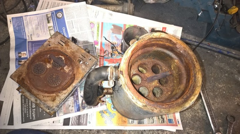

Sellasta muuten tuli mieleen kysyä, että kun tuossa pyrostaatin kohdan verkossa on reikä, jotta mitä se haittaa? Tai joutuuko tuon tilaan jostain uuden tuon verkko-osan? Miksei muuten liekinlevitysrautaa hyödytä maalata? Onko se ruostumatonta? Kun eihän se ainakaan kipinän hyppäystä estäne se maali..?
  • Nurmijärvi
« Vastaus #65 : 9.10.2017 kello on 11:17 »
Jos verkossa on reikä, pyrostaatti vioittuu melko nopeasti. se on korjattava kotikonstein.
Uusia verkkoja ei kaupasta saa. Esim. vanhan hehkun verkko siihen päälle, niin
menee pitkän aikaa.

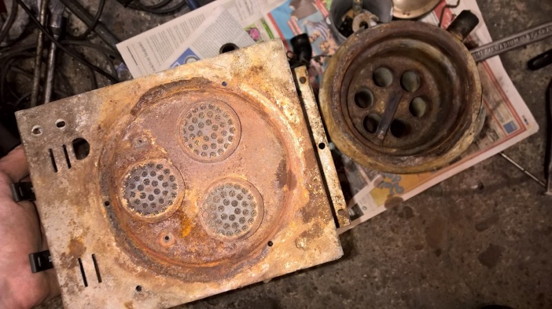

Väliaika-polli.
Tarviiko tuo pikkureikä välipellissä ritilää, kun lähti irti?
Jos tarttee, millä kiinni?
Mites se itse päällyosa, siitä irrotin sen ritilän, millä ootte kiinnitelleet, vai pysyykö se muutenkin siellä?
  • Nurmijärvi
« Vastaus #67 : 9.10.2017 kello on 19:28 »
Väliaika-polli.
Kyllä sen verkko kannattaa laittaa siihen poskipeltiin myös, kevyt heppi,
olen itse laittanut pienellä peltiruuvilla, katkaisee liiat pois toiselta puolelta.
Se pääli ritilä pysyy kyllä siellä pellin välissä.
  • Viimeksi paikalla:eilen kello 07:42
« Vastaus #68 : 9.10.2017 kello on 19:32 »
Jos tarkoitat sitä poskipellissä olevaa niin ei tarvita kun kerran laitat kipinäsytytyksen. Jos verkon laitat niin pistehitsi on hyvä ratkaisu. Voit myös laittaa siihen pellinpalan peltiruuveilla ( 2kpl RST ).

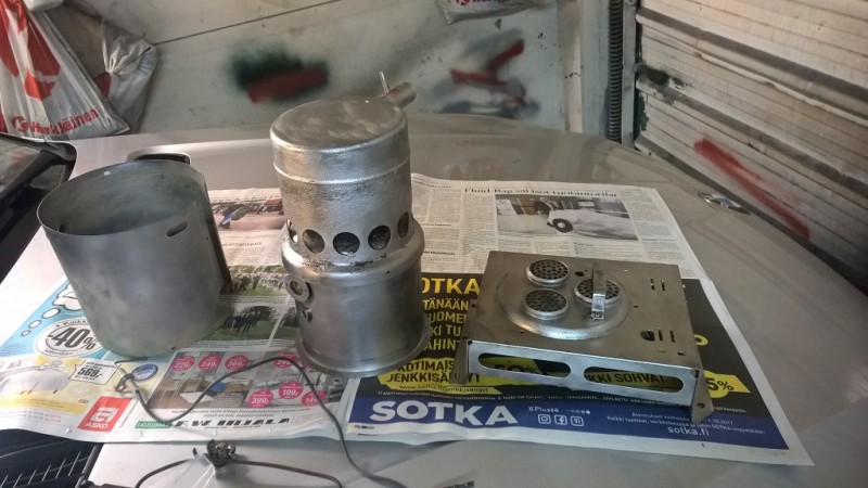

Tuli näin hieno vehje vastaan..
Tässä yksi esimerkki miten myöskin voidaan kunnostaa pannu. Varmaan kipinäsytys auttaa paremmin syttymään.
Kuka tunnistaa työnsä jäljen?
 :P
 :P
Näyttää olevan 2480:nen. Mitä meinaat tehdä tolle? ;D
