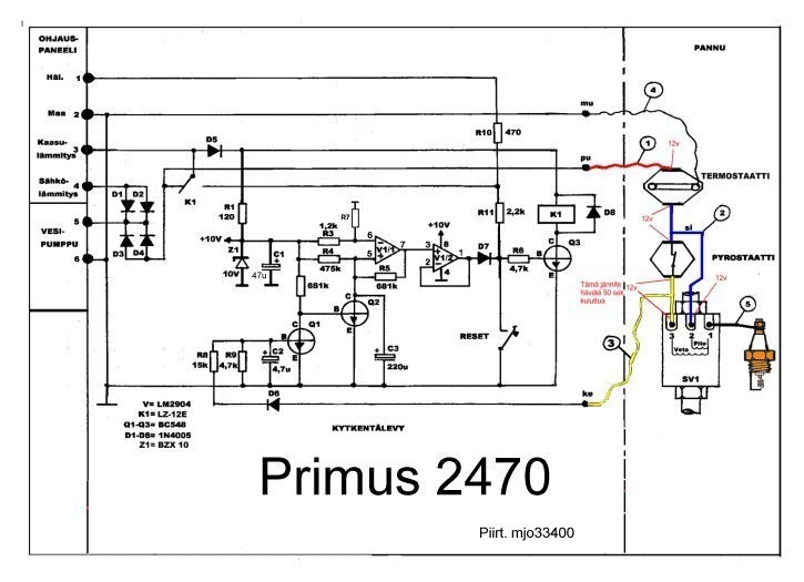

Tarkoitatko, että pannu syttyy sekunnissa, mutta pamahtaa syttyessään? Mitä ohmeja tarkoitat? hehku on 0,8 ohmia ja vesitermostaatti ja pyrostaatti noin 0,4 ohmia eli oikosulku pitää jälkimmäisissä olla.

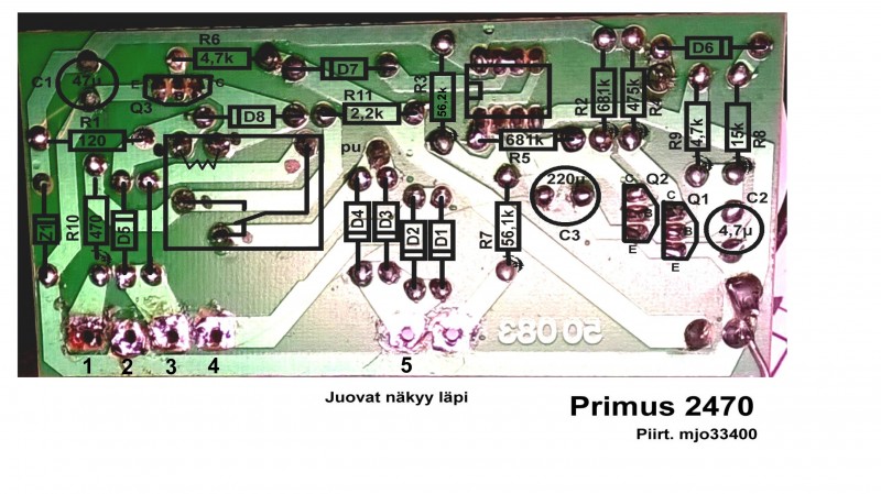

    Hei, Primus 2470 ei toimi, punainen häiriövalo palaa paneelissa.   sitten kun lämmittimeltä painaa reset nappia syttyy normaalisti, kun napin vapauttaa lämmitin sammuu,, eli onko vika nyt korteissa vai mistä kannattaa hakea.    Kiitokset etukäteen jos joku vaivautuu auttamaan.  :)
    Vs: Primus 2470 Pannun huolto.
    « Vastaus #36 : 1.04.2017 kello on 17:42 »
    Vaihda mustan poksin kortilla kolme lyyttiä, 4,7µ, 47µ ja 220µ. Kuvan piirilevy ei välttämättä ole sama, mutta elektrolyytikonkat on.

    Hei, tuo piirilevy on varmaan siinä pannun kyljessä olevan boksin sisällä,  kiitokset neuvoista.  edellisen viestin jälkeen koitin niin välillä lähti käyntiin mutta aika heti taas häiriövalo syttyi.
  • Vs: Primus 2470 Pannun huolto.
    « Vastaus #38 : 1.04.2017 kello on 20:25 »
    sori en oikein perehtynyt kuvaan tarkemmin,  :(  siinähän tuo täytyy  pannun kyljessä olevassa boksissa kortti olla.  :)

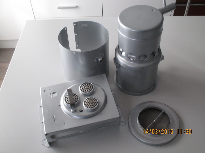

    Terve vaan, jatkan uutena tulokkaana samasta aiheesta kun on 2470 pannun kunnostus aluillaan. Samalla kun vaihtaa ohjauskortille elkot, kannattaisiko vaihtaa myös kortilla oleva rele, ja tietääkö kukaan mistä löytyisi suoraan alkuperäisen tilalle sopiva? Vanhassa 2450:ssä releen kärjet alkoi iän myötä reistaamaan.
    Kertokaapa hyviä vinkkejä lämmönvaihtimen maalaukseen, tai kannattaako sitä ylipäätään maalata sisäpuolelta käyttöiän jatkamiseksi? Tai kestääkö siellä tavallinen kuumankestomaali ettei käy niin että remontin jälkeen on pannun pohja täynnä irronnutta maalia? mjo33400 mainitsi jossain pannun kunnostuksen yhteydessä huonon lämmönvaihtimen pinnoittamisesta hopealla. Millainen operaatio tämä on?

    Näin minä olen tehnyt, motonetista saa maalia mikä kestää 800 c lämpöä.
    Sitruunahapossa ensin liotus, huuhtelu, kuivaus ja maali pintaan.
    Tuossa rele.

    Kiitoksia neuvoista, tuolta Vaasan Elektroniikkakeskuk selta näkyy löytyvän myös konkat kortille. Tuolla maalilla uskaltanee maalata myös sisäpuolen lämmönvaihtimesta eli palopesän?
    « Vastaus #44 : 19.04.2017 kello on 21:23 »
    Kyllä pystyy maalaamaan.
