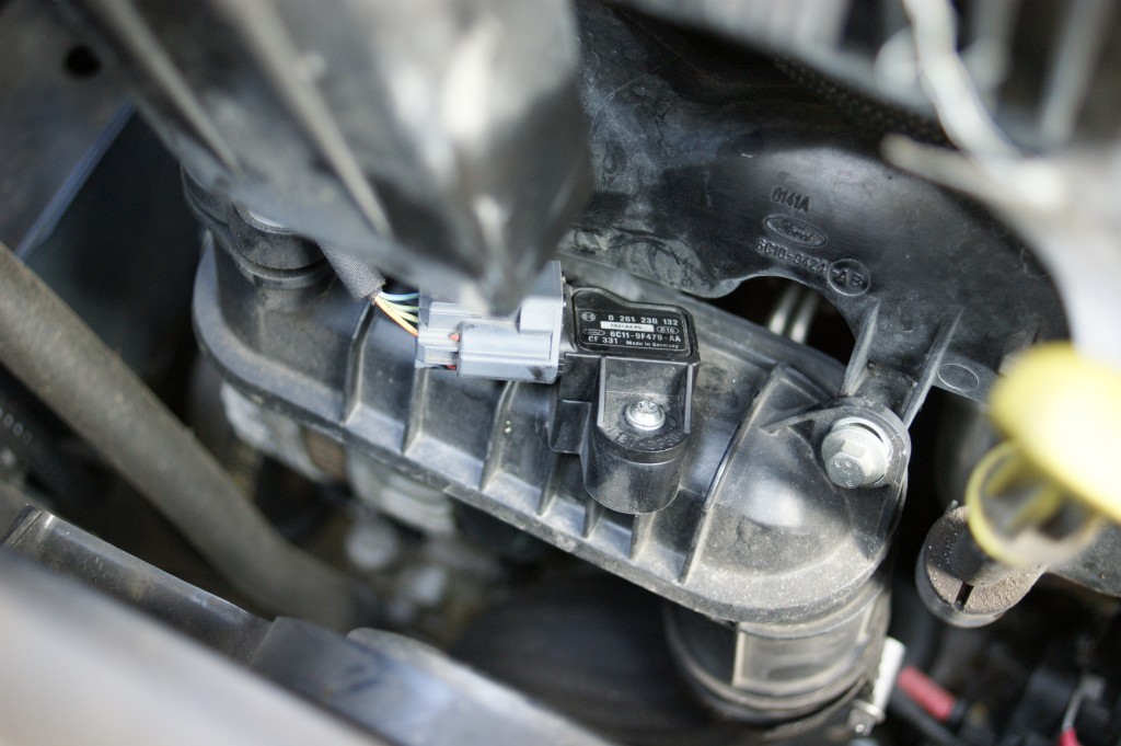

Sain taannoin vinkin mestarilta vinkin kurkistaa MAP (Manifold Absolute Pressure)-anturia. Tänään tuli moinen mieleen, että missähän kunnossa on..
Paikka on takavetoisessa ainakin helppo; yksi M7 ruuvi pois ja liitin irti

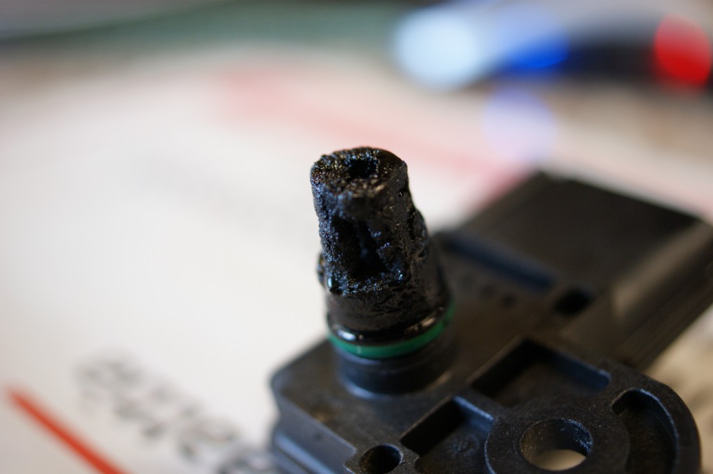

..Ja siinä potilas - hieman on puhdistuksen tarpeessa  :o
Millään tikulla, rautalangalla saati rukarilla ei passaa mennä rikkomaan. Löpöllä, pienellä pensselillä ja paineilmalla putsasin.
Onhan näky erilainen  :D
Oli pari vikakoodia asiaan liittyen, mutta eivät ole mitään 'premature'-tyyppiä kun eivät vika/moott.valoa sytytä..
Ilmainen oli toimenpide - kannattaa tarkistaa muissakin peleissä Thumb

Otinpas tuosta omasta voortista(työauto) äsken tuon irti ja olihan se töhnänen...huomenna selviää että muuttuiko kulku,kun jotenkin ollut niin nuhainen viimeisen kolme vuotta mitä mulla ollut.

Syytyi toisen kerra häiriövalo ja sama koodi:  P0234 Turbocharger/Supercharger 'A'  overboost condition  Mitäpä sitten tarkoittaneekaan?
Tulipa sitten mieleen tämä vihje ja olihan paskanen...  :o n. 45000 ajettu.
2.2 Duratorq'issa MAP on moottorin etupuolella
Nyt on puhdas ja ainakin reagoi.  :D Tyhjäkäynnillä luklemat on reilu 100 kPa ja 5000r/min  reilu 200 kPa Ainoa moka oli, etten huomannut ottaa lukemia paskasella  anturilla.  :(
Seuraavaksi pitäisi kaivaa esille EGR, sillä ei sekään liene puhtaammasta päästä. EGR meni kaasutuksessa nollille, pomppasi kaasun helläämisen jälkeen 80-90%:tiin, oli sitten pitkään reilu 50, kunnes vajosi hiljalleen nollille.  Eli ainakin siellä on vielä elämää.  :D
PS: KIITOS vinkistä!!   Thumb
