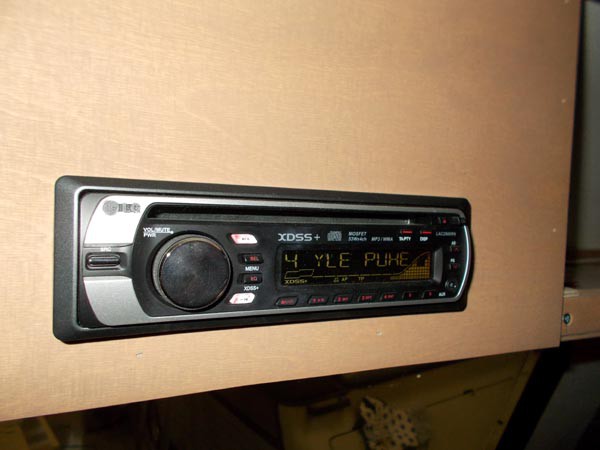

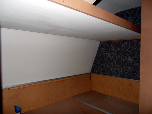

Muutama kuva Lauantailta.
Radio tuli laitettua.
Perältä vaunu näyttäänyt tältä. Ikkuna ummessa.

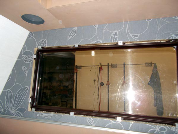

Tuossa on sivuikkuna. Siihen pitäis jostais saada lista, joka peittää nämä alumiiniset kiinnitysosat.
Tähän voisi joku antaa vinkkiä, miten ja mistä tämä kannattaisi tehdä.
  Rakennustarvike liikkeissä muovisia kulmia, myös alumiinista voi kantata sopivan kokoista.

Itse tein aikoinaan ikkunalistat Nalleen pehmytmuovisesta ruskeasta puuta muistuttavasta jalkalistasta, siis sellaisesta jonka alla voi kuljettaa kaapelin. Höyläsin vielä pikkuhöylällä sen keskellä olevan kannaksen pois jollin se sopi huvin alumiini kiinnikkeiden päälle.
Vanhasta kuvasta näkyy hiukan millainen lopputulos oli. Parempaa sisäkuvaa en tähän hätään löytänyt.
Pimennysverhot hommasin kaihdinliikkeestä mittojen mukaan, mutta niitä saa myös tavarataloista jotka voi sovittaa ikkunan koon mukaan.
    - Desibeli
    Itse pistin valkeaa kaapelilistaa ~40mm leveää ja fiini tuli.
