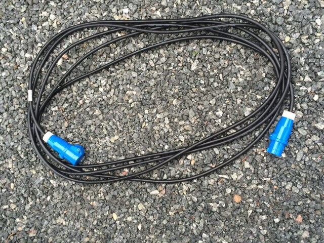

Tuossa kuvassa on juuri obelinkissä oleva kaapeli matkailuvälineeseen jonka pituus on 50m ja 1,5 x3 on kaapelin koko.
Ja tässä linkki 30m 1,5mm x 3 kaapeliin http://www.obelink.de/technisches-zubehoer/elektroversorgung/cee-verlengkabel-30m.html?category_params=s_company%3D2%26category_id%3D2876%26page%3D3
Ja tuossa sama kaapeli pitempänä. http://www.obelink.de/technisches-zubehoer/elektroversorgung/cee-verlangerungkabel-40m.html?category_params=s_company%3D2%26category_id%3D2876%26page%3D4

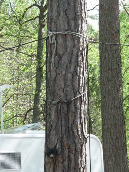

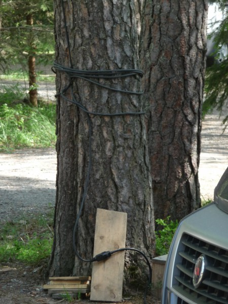

    http://karavaanari.org/kuvat/1401002413.jpg
    http://karavaanari.org/kuvat/1401002388.jpg
    Nuo kuvat ei kerro yhtikäs mitään laillisuudesta, ne on ulko käyttöön soveltuvia kaapeleita. Mutta jos HUOM!  jos nuo on kaapeleita joilla kytkeydytään leirialueen sähköverkkoon, niin ovat laittomia.
    Ainoa sääntö on niin sanottu karavankaapelilla kytkeytyminen leirialueen verkkoon.
    Jos autossa/vaunussa on ulko pistorasia siitä saa noilla kaapeleilla kytkeä kulutuslaitteita käyttöön ulkona.
