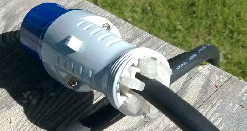

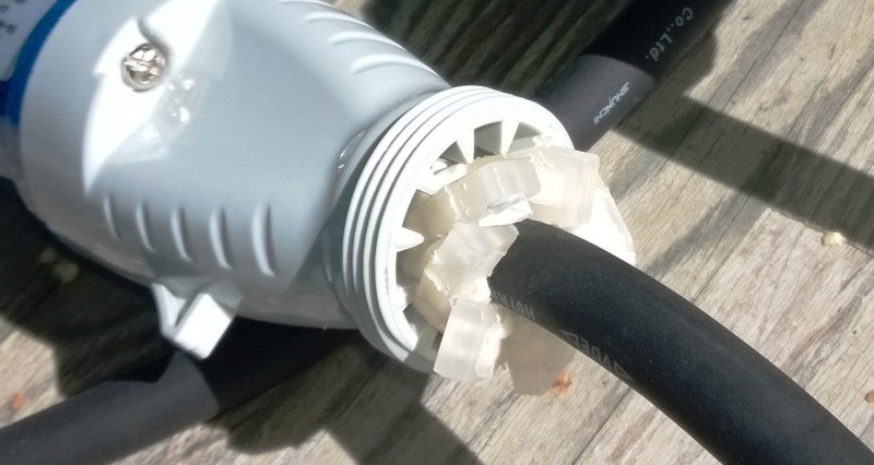

    Ostin myös. Tässä muutama kuva mainutusta Tarjoustalon sähköjohdosta (ENERGY+ Jatkojohto tuotenumerolla 6438114368244) . Olipas hyvä, että tätä keskustelua seuratessa tuli sitten nämäkin tarkistettua kunnolla. Sillä aivan mukaan heittämällä olivat vedonpoistot molemmissa päissä. Ihan hyvä siis tarkistaa, ketkä ovat tuotteen ostaneet. Palautteensa saa myös kauppias, sillä halpa hinta ei minusta ole mikään lupa myydä selkeästi väärin kasattua tuotetta.
    Tältä näytti vedonpoistajan tila korkin avattuani.
    Vedonpoistokiilat sommiteltuina paikoilleen.
    Korkin kun ruuvailee kiinni, niin kiilat tiukentuvat toimivaksi vedonpoistoksi, kuten on suunniteltukin.
    juu tuallai samalla lailla ne väkkärät oli omassakin johdossa
    Vinosyöttö liukuhihnalla. Hyvä että saa kuitenkin korjattua jos vaan hoksaa käyttää auki. Kannattaa pukata johtoa muutama milli sisäänpäin ettei jää johtoihin vetoa rasian sisällä.
