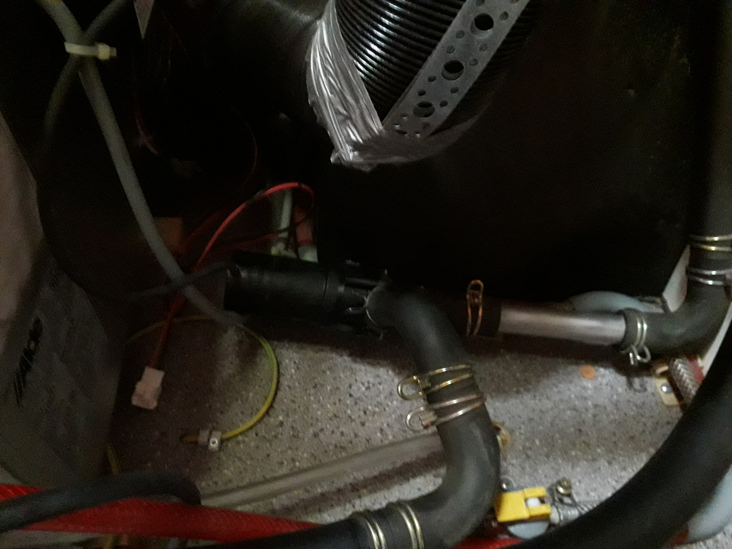

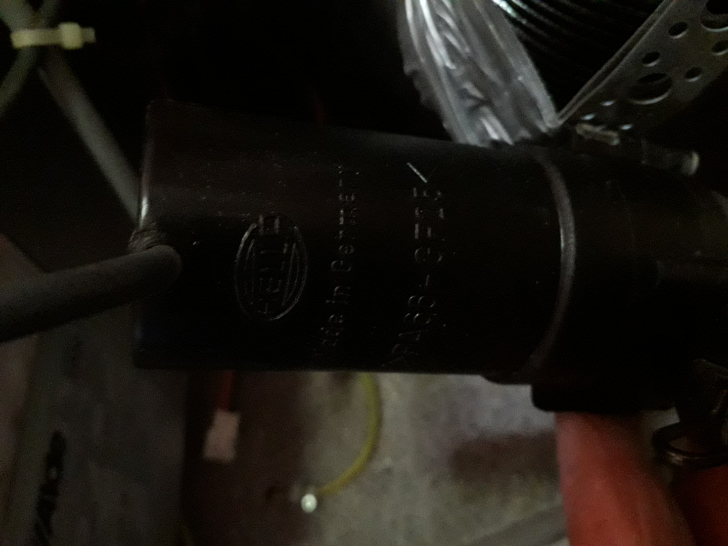

Minullakin vanha, letkussa olevassa 12V kiertovesipumpussa tuli käyttötunnit täyteen. Kiertovesipumppu on Hellan valmistama, kyljessä merkintä PA66-GF25. Nyt haluaisin tietää, mikä olisi toimiva vaihtoehto korvaamaan tämän työehtosopimuksen irti sanoneen pumpun korvaajaksi. Netin syövereistä en löytänyt enää Alde 3000 malliin suoraan tarkoitettuja kierovesipumppuja.
Tässä muutama valokuva pumpusta.

Sain otettua tänään selkeämmät kuvat pumpusta..

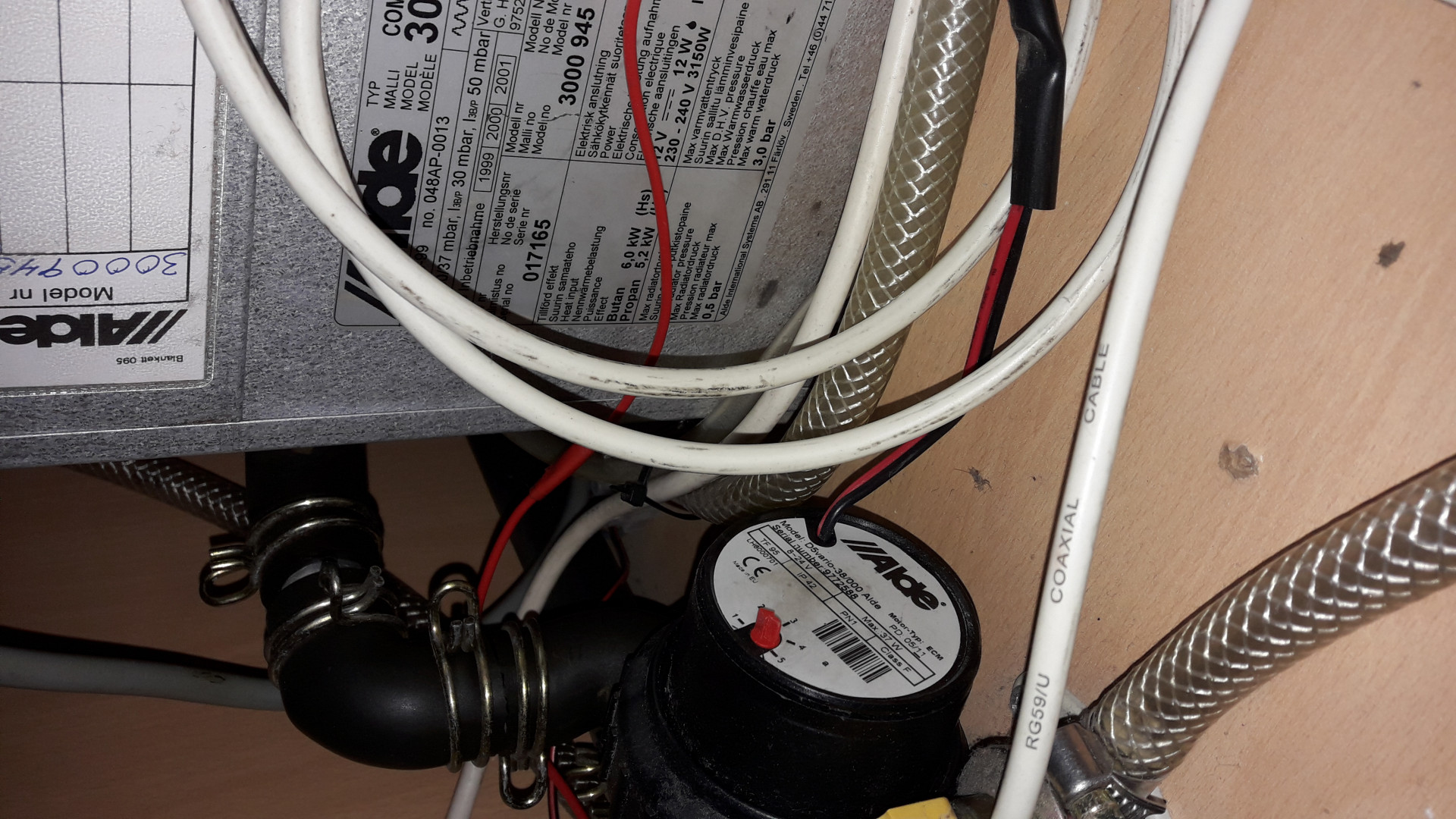

Mulla on tuo pumppu F-250:ssä lisäpumppuna (konehuoneessa). Juuri vaaka-asennossa. Äänen kyllä kuulee todella selkeästi - ihan heti en pömpelin patteriverkkoon laittas yön hiljaisuuteen.. liekö maanantai kpl  :-X
E: näkyy mulla 3010:ssä olevan sama pumppu kuin Vaeltajalla.
Etuvastus rakennelmaa aiemmin äimistelin.. nyt johdon päästä, piilosta, löytyi kytkytin  :-X Joku aiemmin rakentanut pumpulle rpm-tiputtajan: näköjään jopa toimii ... olisko ollut herkkä uninen  :)
