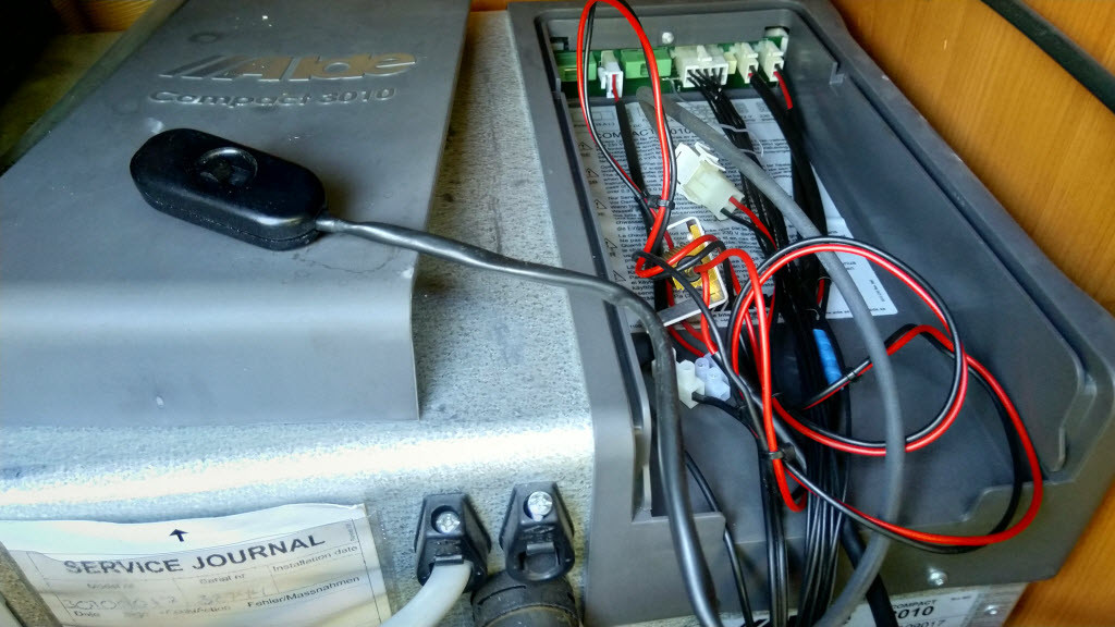

E: näkyy mulla 3010:ssä olevan sama pumppu kuin Vaeltajalla.
Etuvastus rakennelmaa aiemmin äimistelin.. nyt johdon päästä, piilosta, löytyi kytkytin  :-X Joku aiemmin rakentanut pumpulle rpm-tiputtajan: näköjään jopa toimii ... olisko ollut herkkä uninen  :)

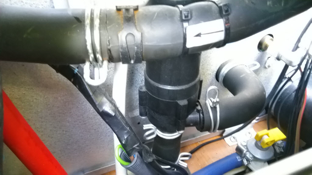

Eilen illalla ostin tuollaisen pumpun. https://www.motonet.fi/fi/tuote/386750/Kiertovesipumppu-12V-o19mm
Sekä siihen pumpun puolelle sopiva pistoke https://www.motonet.fi/fi/tuote/487502/Pistokesarja-AMP-Junior-Power-timer-2-napainen
Tänään laitoin uuden pumpun paikalleen. Käyntiääni on vähän voimakkaampi kuin vanhassa pumpussa. Käytössä sitten näkee, tarvitseeko hommata tuo 88k5 alimman kuvan mukainen kierrosluvun puolittaja. Liitin löytyy valmiina tehdastekoisena.
Varsinainen lämmityksen testailu saa jäädä huomiseen. Ulkona on lämmintä +26° ja auton sisällä auringossa +30° vaikka ovi, ikkunat ja kattoluukut ovat auki.
Vanhan pumpun sain heräämään työpöydällä vaivalloiseen käyntiin. Kierrosluku aaltoili laajalla alueella pumppua käännellessä. Siinä asennossa, missä se oli autossa, kuului voimakas jurina, ja pumpun käynti takerteli. Kunhan ehdin, niin teen sille avauksen, että näen sisuskalujen (huonon) kunnon. Pumpun moottori puolta ei ole tehty avattavaksi.

Vanhan pumpun ympärillä oli uretaanilevystä taivutettu pehmuste, jonka päällä oli muovipannat, joilla pumppu oli kiinnitetty lattiaan. Uuden pumpun moottori osa on halkaisijaltaan pienenpi, joten pannat olivat sellaisenaan väljät vanhan pehmusteen kanssa.  Minulla oli sopivan kokoista putkieristettä kotona, joka sopi pumpun päälle sellaisenaan. Tämän päälle vielä vanhan pumpun pehmuste. Nyt pannat olivat sopivan tiukat, että pumppu pysyy niiden varassa paikoillaa. Pumpun ääni ei muuttunut siitä, oliko pumppu vapaana ilmassa letkujen varassa, tai pannoilla lattiaan kiinnitettynä.
Ihan alkuperäinen kytkin on, aiemmassa vaunussani oli sama kytkin.

Nyt on takana lyhyt reissu, jonka aikana pystyin kokeilemaan uuden kiertovesipumpun käyntiäänen häiritsevyyttä yö uniin. Kyllähän äänen kuuli selvenmin, mitä entisen pumpun ääni oli, mutta minua se ei oikeastaan häirinnyt. Vaimo on herkenpi kuulemaan kaikkia yön aikaisia ääniä unensa läpi, ja tuppaili heräilemään pumpun käynnistyessä.
Yritin katsella suomalaisen caravanliikkeiden verkkosivuilta 88k5 laittaman kuvan mukaista kytkintä, joka pudottasi kiertovesipumpun kierroksia pienenmäksi. Jos vaikka pumpun ääni vaimenisi sen verran, että vaimo ei heräilisi pumpun käynnistyessä. Netin kautta en saanut yhtään osumaa millään käyttämälläni hakusanalla. Millähän hakusanalla sitä voisi etsiä euroopan puolelta? Olisikohan jollakin antaa vinkki tähän, tai laittaa valmis linkki verkkokauppaan osasta?
Vs: Alde 3000 12v kiertovesipumppun vaihto edessä
« Vastaus #21 : 28.07.2020 kello on 17:25 »
Kaippa noita jossain myynnissä. Tai jos ei..
Ei taida olla vaikean näköinen kytkentä;
- sarjaan pumpun kanssa tehovastus https://www.partco.fi/fi/1879-profiilivastus-25w koon voin käydä vilkaseen, jos aiemmasta kuvasta ei selviä
- vastuksen rinnalle ohituskytkin https://www.partco.fi/fi/saehkoemekaniikka/kytkimet/kalustekytkimet/7395-kyt-vali-mus.html
- 2-nap kalustejohtoa, kolvausta ja kutistesukkia..
-  uros+narttu 2-nap liitin mikä tuossa nyt on.. tutkin myöhemmin (tai joku muu voi täydentää)
Piirroskin onnistuu jos edes tarpeen. Vai oisko jo valmiina jossain?

Kiitos tiedoista. Vastus ja liitin on jo valmiina kiertovesipumpulle menevän johdotuksen puolella. Mikäli valmista kytkintä ei löydy helposti, niin tarvitsisin tietoa mikä liitin sopii siihen valmiin liittimen vastapuolelle, ja siihen sopivat pinnit. Noita liitin malleja on niin paljon, että outo sekoaa kuitenkin ostamaan väärän. Sama on pinnien kanssa.
