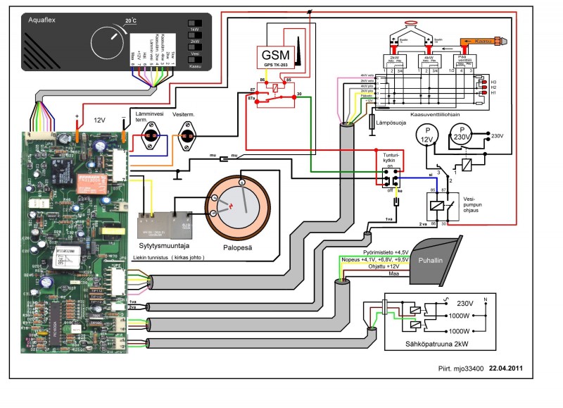

« Vastaus #63 : 27.09.2014 kello on 12:50 »
Talvikausipaikka olisi hommattu ja pitäisi keksiä kaukokäynnistys aquaflexille. Minulle riittäisi että puhelimella saa sähkölämmityksen päälle, eli helpointa on ostaa tuo verkkokaupan gsm pistorasia. Tällä saa sähkövastukset päälle, mutta ongelma on tuo 12v kiertovesipumppu,  se kun jäisi sitten pyörimään itsekseen.
Onko tämä mjo:n tunturikytkentä, sellainen että se laittaa pumpun pyörimään, kun gsm pistorasia laittaa sähköt päälle ja kytketäänkö se ohjauspaneelilta pääpiirikortille tulevan punaisen johdon väliin?
« Viimeksi muokattu: 27.09.2014 kello on 14:55 »
  • Viimeksi paikalla:eilen kello 10:29
Vs: Automaattinen lämmityskytkin?

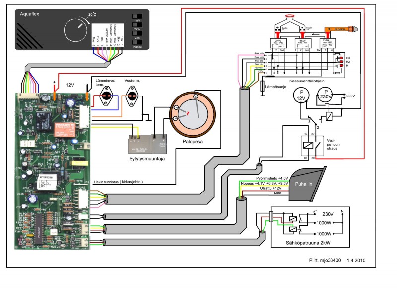

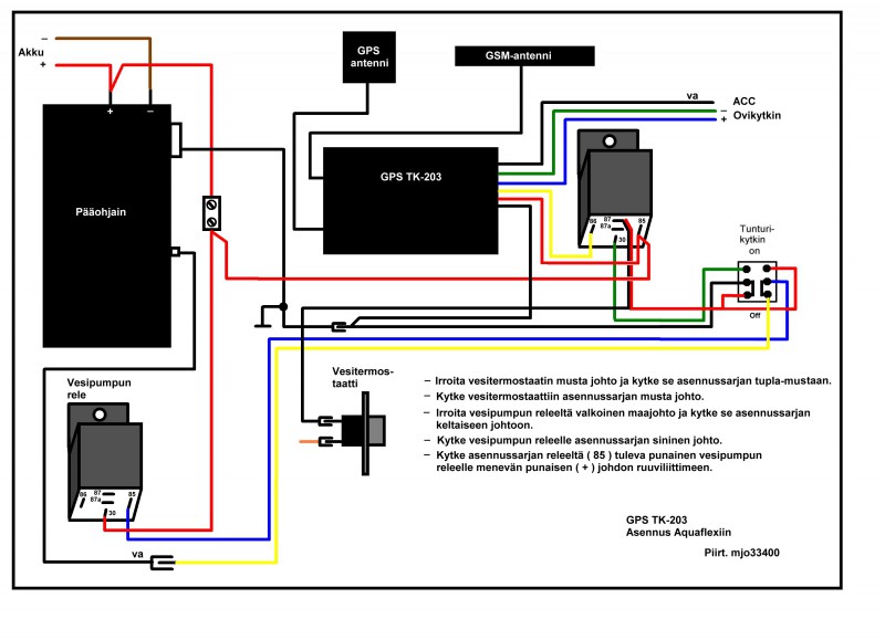

« Vastaus #64 : 27.09.2014 kello on 14:13 »
Kytketään vesitermostaatin johdon väliin. Kuvassa on TK103, joudut tekemäänvesipumpull e myös kytkimen kuvan mukaisesti.
Tämä on alkuperäinen kytkentä.
Muuta toi otsikko "Aquaflex kaukokäinnistys", jos viitsit.

« Vastaus #65 : 27.09.2014 kello on 15:11 »
Hmm.. Minunhan ei tarvitse tehdä tunturikytkentää sähkövastuksille, kun voin autolta poistuessani laittaa ohjauspaneelilta esim 1kw päälle ja painaa paneeli on asentoon, jolloin ohjauspaneelissa painaa vihreä ledi, gsm pistorasia off tilaan. Kun olen tulossa seuraavan kerran autolle, lähetän tekstarin ja sähkövastus menee päälle. Tarvitsen vain jonkun tunturikytkennän vesipumpulle, jotta sekin lähtisi silloin vasta päälle.
Eli tk-103:sta en asenna. Jos teen tuon tunturikytkimen, niin kytkeekö se vesipumpun päälle kun sähköä tulee? En vaan ymmärrä miksi se pitäisi kytkeä vesitermarin väliin?  ::)
« Vastaus #66 : 27.09.2014 kello on 15:30 »
Jos keksit koskettimelle paremman paikan niin kerro sitten minullekkin. Se on nyt sellaisessa paikassa, että voit laittaa minkä lämmitysmuodon tahansa päälle. Tunturikytkentä vesipumpulle pitää olla, jotta se menee päälle vasta kun tekstiviesti käskee. LMC-99:lle tämä kytkentä on tehty ja toimii hyvin.

« Vastaus #67 : 27.09.2014 kello on 15:47 »
Juuri tämän halusin tietää  Thumb, eli tuo tunturikytkin nimenomaan virroittaa vesipumpun kytkeytyessään. Tuossa tunturikytkimen kaaviossa puhuttiin,että se laitettaisiin ohjauspaneelin johdon väliin, mutta jos se on parempi olla vesitermarin välissä, niin ilman muuta minä sen siihen laitan.  :)

« Vastaus #68 : 27.09.2014 kello on 16:06 »
Siinä aiemmassa ohjeessa puhutaan Primus 2470, 2480 ja 2490 pannuista. Primus Aquaflex on hieman erinlaisempi pannu ja on sisätiloissa. Tunturikytkit Aquaflexissä katkaisee vesipumpun suoran maan ja se kytkeytyy ohjattaessa päälle.
