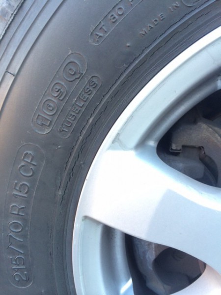

  • Joko on Michelin Campingit tiensä päässä ? ?
    « Vastaus #9 : 7.05.2014 kello on 21:36 »
    Kulutuspintansa (n. 5 mm) puolesta vielä ajaisi tämän kesän mutta miten on, kannattaako riskeerata kun kyljet on tämän näköiset, onko tuo normaalia 6 vuotta vanhalle renkaalle ?
    Mitkä tilalle vai onko Michelinit edelleen ne ainoat ja oikeat matkailuauton renkaat ?

    « Vastaus #10 : 7.05.2014 kello on 21:41 »
    Ite laittaisin vaihtoon renkaat jos noin on haljenneet!! Misukat on ihan hyvät, kokeile hankook vantra.. Thumb

    « Vastaus #11 : 7.05.2014 kello on 21:50 »
    Vaihtoon tuollaiset renkaat,  ottaa roimasti päähän jos tulee isompi vahinko noidentakia.

    « Vastaus #12 : 7.05.2014 kello on 22:36 »
    Tuolla rankaalla en ajaisi ja lienee laitonkin tuossa kunnossa.
    Itse ostin tänään Michelinin pakettiautorenkaat taakse omaani ja muutaman kymmenen kilometrin vaikutelma oli positiivinen.
    Michelinin Camper tuskin on huono valinta, itse olisi sellaisiin satsannut jos sopiva koko olisi löytynyt

    « Vastaus #13 : 8.05.2014 kello on 10:48 »
    Mitä renkaita karavaanarit hankkineet matkailuautoonsa vai onko tuo mun misukkojen ongelma niin uusi ettei tuollaista ole vielä vastaan muilla tullut ?
    Täällä Iisalmessa tarjottu Continental Vanco Camper hintaan 720 €, Nokian Hakka C Cargo yllättäen hiukan edullisemmin eli 599 €, onko noita kellään, kokemuksia saa tarjota muistakin merkeistä.
    Noilla Misukoilla on nyt siis ajettu n. 50000 km eli pinta ei ole ongelma vaan nuo halkeamat.

    « Vastaus #14 : 8.05.2014 kello on 11:20 »
    Kyllähän halkeama renkaan sivussa on jonkun sortin ongelma. Samanlaiset halkeamat ilmestyyi mun as.auton Misukoihin jonkun käyttövuoden jälkeen. Kysyin rengaslikkeestä että voiko noilla turvallisesti vielä ajella, niin vastaus oli, että ehdottomasti ei, vaikka kulutuspintaa oli runsaasti jäljellä.
    Ajoin kuitenkin vielä lähes kymmenen vuotta tämän jälkeen ongelmitta, kunnes pinta renkaista loppui.
    Sitten ostin romutetusta autosta noin 5-vuotta vanhat Misukat vanteineen joissa oli valmiiksi sivuhalkeamia ja samoilla mennään edelleen.
    Talvirenkaiksi ostin uudet halpismerkkiset, kun talviliikunta on aika vähäistä.
    Eivät toimi ainakaan vanhassa autossa Misukan tavoin. Eli ovat kovat ja liukkaat.
    Toki ihaalle suosittelen renkaan vaihtoa, koska sulla on arvolastia kyydissä ja olet muutenkin tarkka omaisuudesta. ;)
