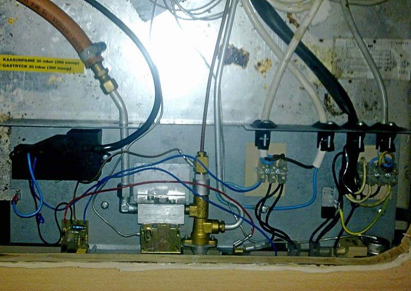

Vs: Jääkaapin kipinäsytytys
  En tiedä toisista kaapeista,mutta tuossa minulla ainakin kytkimeltä tulee suora kytkentä muuntajalle (sininen paketti ) ja ei nakuta muuta kuin painamalla säätimestä,nakutus loppuu,kun liekki syttyy,mutta kun kaappi sammuu ajon aikana,uusi painaminen säätimestä!!!
Joissakin on mikrokytkin ja toisissa liuskakytkin, siis vanhoissa kaapeissa. Uusissa elektroniikka ohjaa, mutta ei saa kipinöidä kuin käynnistettäessä. Jos kaappi sammuu kesken käynnin niin silloin kipinöi kun ei syty ja liekkivahti on jo toiminut eli kaasu sammunut. Mielestäni uusissakin on vika aiemman tilanteen mukaan jos kipinöi, mutta en ole tutkinut tuota ohjainkorttia vielä kovin tarkasti. Minulla on niitä tutkittavina.
Ootkos MJo tutkinut tuon kaapin ohjauksen sielunelämän ?
Mulla mikrokytkin ja jos sammuu kesken kaiken sytyttää automaattisesti uudelleen ja jos ei sittenkään syty ja liekkivahti katkasee kaasun tulon niin kipinäkin loppuu ja jos taas kaasu loppunut (ei painetta putkessa) ei yritäkkään kipunoida.
Olisko näin ?

En ole joutunut moiseen tutustumaan. Näyttää tuo liekkivahdin kela olevan mukana sytytyskytkennässä.

Oli jääkaappi paripäivää pois päältä ja kun koitin sytyttää uudelleen ei tapahtunutkaan mitään, vika löyty kipinämuuntajalta runkoon menevästä sinisen johdon litteestä liittimestä mikä oli murentunut kokonaan murusiks  olisko siinä tapahtunut jokin reaktio galvanoidun pellin kanssa, muut liittimet oli uuden veroisia eikä hajonneessakaan ollut yhtään hapettumaa.
