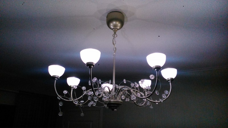

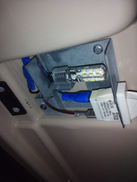

Itsellä nämä "kumipötköt" eivät kestäneet autossa kovinkaan pitkään, kävi todella kuumana ja kärähti muutamassa tunnissa. Liekö sitten laturin vika, latausjännitteen ollessa päällä jatkuvasti kun on maasähkössä kiinni :-\
Mutta nyt ovat olleet 5 kpl viikonpäivät useita tunteja illassa käytössä keittiössä, ruokapöydän päällä ja siellä tuntuu pelittävän, perhanan kirkkaatkin ovat niin näkee syödäkin :D

Näin kävi myös itselleni, ostin noita parikymmentä, osa kärähti muutamassa tunnissa ja osa kesti hieman pidempään.
En oikein usko että toi latausjännite noita tappoi, ei ollut merkitystä oliko laturi päällä vai ei, lamppuja kärähti.
Vaihtelin noita sitten niihin led lätkiin ja ne kestää kyllä, hommasin sitten myös noita silikonilla päällystettyjä muutaman lisää, tosin katsoin että jännitteenkesto on jotain muutakun se pelkkä 12v, hintaa oli sit hieman enemmän, noi halpikset tusin kestää kovinkaan kauaa vaikka jännite olis tasan 12v.

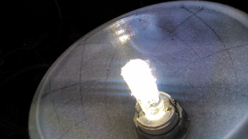

Samanlaiset pötkylät kotikäytössä (@12VDC) kestäneet vuosia (dx:stä tilattu)
..kärsii ottaa ihan sormin kiinni ja puristella.
Viimeisin ledi innovaatio 36W(T28) Aquastarin korvike. Näitä 145cm alumiinikoteloon (+ diffuusori), tulee 2 kpl 470 litran akvaarioon. Eli ~4000lm, vedensyvyys 90cm .
Ledeillä ~2000lm, aallonpituudet haettu 8500K (@24VDC) päivävaloteholed nauhasta + säädettävä RGB (sini+puna piikit). Kuvaa rankasti pimennetty kun ei kärsi suoraan katsoa  :D

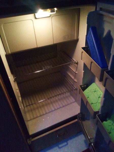

Itsellä on nyt myös vastaavat lätkät autossa, mutta kerkesi tuo kausi päättymään, joten siellä ne nyt odottelee kesää :-[

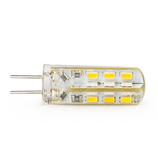

Varmaan toimiikin jokunlaisen virranrajoittimen perässä, esim toi kuvassa oleva lamppu, eihän siinä olekkun vastus ja senperässä ledit, jännitteen pitäisi olla aika tarkkaakin kohdillaan ettei ledi ota lämpöä ja kärvähdä. Mitä mulle on noita tullu nin huomannu että osassa on itse lampussa senverran enemmän elektroniikkaa että sillä saadaan yksinkertainen virranrajoitus, tommonen ei ole ihan niin tarkka syöttöjännitteelle, autossa tai vaunussa kun on kovin vähän tarjolla sitä tasan 12v syöttöä. Ihan pelkkä akku ja jännitteet on jossain 12.2-12.8v riippuen varaustasosta, laturin ollessa sit päällä voipi nousta 14.2v jotta se akku saatais jollaintapaa täyteen. Oma lukunsa on sitten nää aurinkopaneelisäätä jät, saattavat nostaa vieläkin korkeemmalle, esim tracerin säädin nostaa 14,6v saakka, riippuen nyt mitä siihen on määritetty akkutyypiksi.

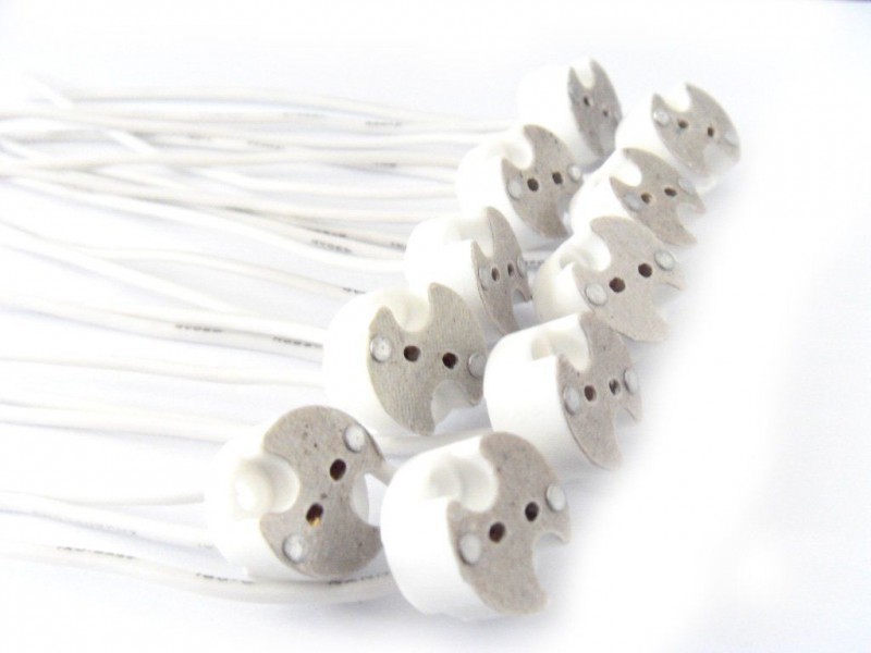

    Ja nämä spottivaloihin (MR16). Aavistuksen liian kapea tuo kanta verrattuna alkuperäisiin halogeeneihin, joten ei meinaa pysyä oikein paikallaan. Pyöräytin teippiä ympärille paksuntamaan, jolla kestää vähän paremmin. Toinen ongelma on se, että radio ei kuulu jos nämä on päällä.  :o http://www.ebay.co.uk/itm/151656286659
