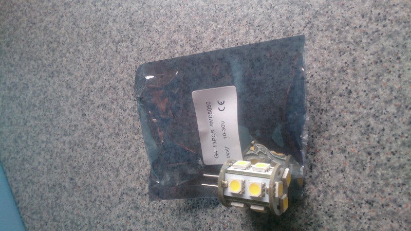

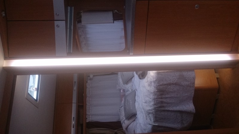

Käväisin eilen taas VipeLed:llä. Mukaan tarttui mm. tämmöisiä
Nyt on vessan halogeenia lukuunottamatta vaunussa kaikki valot ledejä.
Myös tämä 230V tolppa - oli siis 230V valoletku.
Joka on kyllä oikeesti pystysuorassa.

Tarkoittaako Tämä osasto todella 12-24V vai 12/24V käyttöjännitettä ?
  • Viimeksi paikalla:tänään kello 09:50
Vs: Ledvalot
« Vastaus #277 : 7.07.2015 kello on 21:47 »
Eiköhän se ole 12-24V niinkuin siinä lukee.
Katoppa tuota minun edellisen viestin lamppua 10-30V  :D

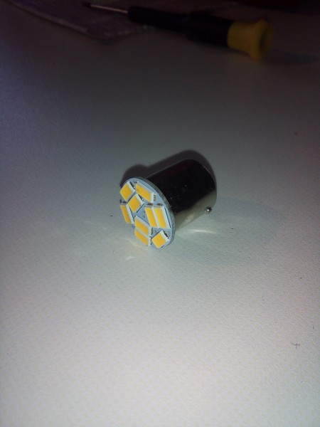

Vanhempiin vaunuihin missä BA15s kanta niin on hyvä led tässä  ;)
http://www.ebay.com/itm/201464928336?_trksid=p2060353.m2749.l2649&ssPageName=STRK%3AMEBIDX%3AIT
Monia eri malleja/tyyppejä testasin tämä oli paras omasta mielestä.
Matkaajaan laitoin kaikki lamput mitkä pysty.

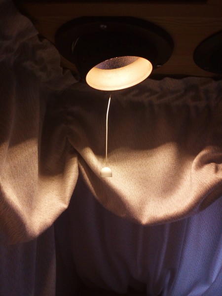

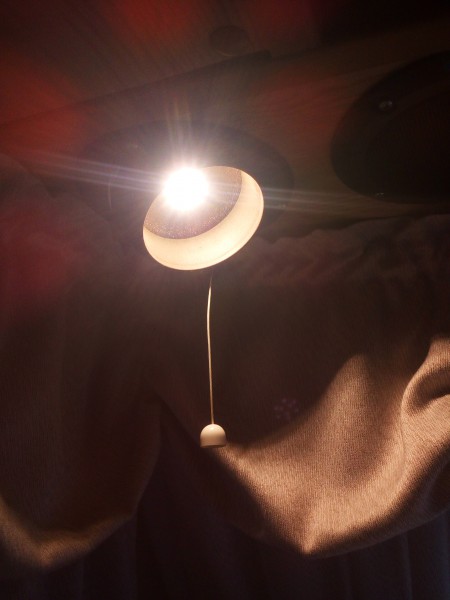

Toki jos haluaa vaihtaa g4 kannaksi tässä paras vaihtoehto.
Pikkasen hioo kantaa reunoista ja menee matkaajan alkuperäiseen valaisimeen heittämällä  ;)
http://www.ebay.com/itm/10pcs-MR11-MR16-GU5-3-G4-Wire-Connector-Halogen-LED-Bulbs-Holder-Base-Socket-/321705753348?hash=item4ae7283b04:g:n7gAAMXQydtTKqqf
Ja tuosta vaikka lamppu
http://www.ebay.com/itm/141644200517?_trksid=p2060353.m2749.l2649&ssPageName=STRK%3AMEBIDX%3AIT
Laitoin jääkaappiin tuommosen ledin  ;D
Ja tämmösen kannan vaihdoin sinne
http://www.ebay.com/itm/10x-G4-Base-Holder-Wire-Adapter-Halogen-Socket-Connector-f-Bulb-Lamp-LED-/321699651546?hash=item4ae6cb1fda:g:lYIAAOSwqu9VCiel

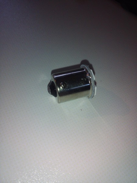

Alkoiko suosiolla palamaan? Onko joku sähköjohde ongelma jos eivät syt, kuten minulla? Normipolttimet kyllä syttyy.
Vs: Ledvalot
« Vastaus #281 : 29.11.2015 kello on 14:12 »
Kaikki toimii  ;D käännä johdotus niin alkaa toimimaan  ;)
Kuudesta lampusta kahteen piti kääntää johdot.
Onneksi matkaajassa sokeripalalla  :D :D
Vs: Ledvalot
« Vastaus #282 : 29.11.2015 kello on 14:14 »
Eli + ja - toisin päin?
Vs: Ledvalot
« Vastaus #283 : 29.11.2015 kello on 14:23 »
Kyllä  Thumb
