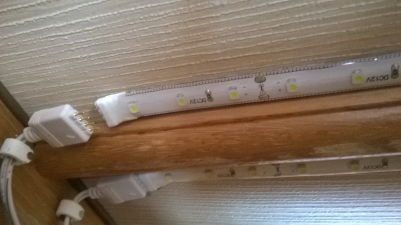

Täällä joku kertoi ostaneensa http://www.ebay.com/itm/201216699801 ja niin tein minäkin :( Ei toimi kulkimessa. Sisällä talossa kyllä näyttävät kestävän, mutta veikkaan että laturin puskiessa liki 15V jännitettä, niin se hajoittaa nämä. Yks reissu takana ja 3 hajos, 2 kokonaan pimeni ja 1 puolet ledeistä pimeenä. Tietty voi olla maanantai kappaleitaki, pitää vaihdella ja katsoa kestääkö, mut tämän testin perusteella en suosittelisi.

Olisinkohan se ollut minä :-[ Itselläkin eka jo napsahti auton katosta = ihan tasan yhtä pettynyt olen nyt kyllä minäkin noihin ja en todellakaan suosittele tuolaista p...aa! Pahoitteluni, mutta tuolloin noista kertoessani ei vielä ollut itselläkään omaa kokemusta, nyt on, valitettavasti Thumbd
Vahvistaa siis, että kyse on tosiaan ominaisuudesta ei huonosta tuurista :) Toivottavasti moni tämän huomaa ja ei haksahda samoihin kuin me :D Jatketaan testiä ja toivotaan, että kestävät löytyy...
