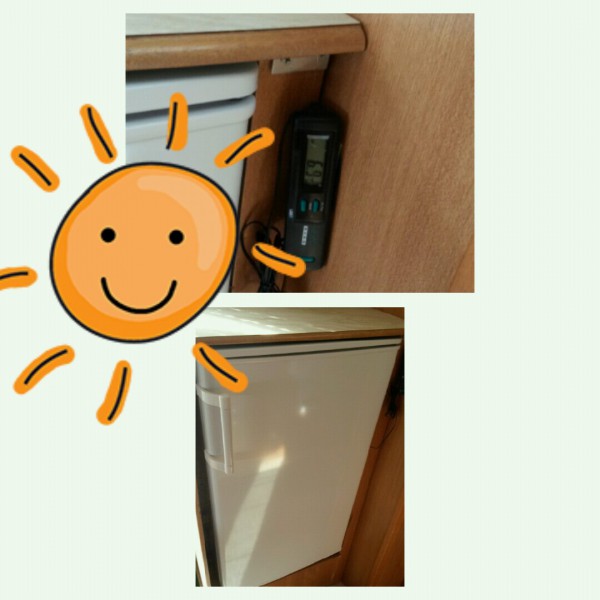

Tässä yksi ,tyytyväinen ! Thumb

Käytin äsken intikkaa kotona ja akulla starttailin
jääkaappia. Johtopäätös ja toiminta, sekä lukemien mittailu
ja kaapin energiatehokkuus=Laitan linkittämäni kaapin vaunuun
ja intikan kautta. Virtaa riittää vielä muuhunkin.

Todella vähäkulutuksinen. Ajattelin tuon tyrkätä intikan perään vaunuun.
Mulla on just toi kaappi ja sama paneeli katolla kun sulla. Keväisen viikonlopun ainakin riitti potku ja akkua on 2 x 60Ah. Mutta, kerran kävi jostain syystä niin että kompurakaapin virtapiikki trippas intikan ja se meni overload tilaan. Kun sen sammutti ja uudelleen käynnisti niin ongelma poistu eikä toistunut... Tämän kauden jälkeen sit tiedän miten ko. päivitys oikeesti pelaa mut ainakin nyt olen todella tyytyväinen!  Thumb

Nyt saa Teukkakin kylmää olutta kesällä  Thumb Tältä se varmaan tuntuu kaasukaappilaisista kin , joilla kaappi toimii.
Minulla kuin SIITÄ ei ole kokemusta niin otan ilon irti tuosta kompressorikaapista . Kattosähköllä  ;)
Hyvin nopeasti jäähtyy  Thumb
