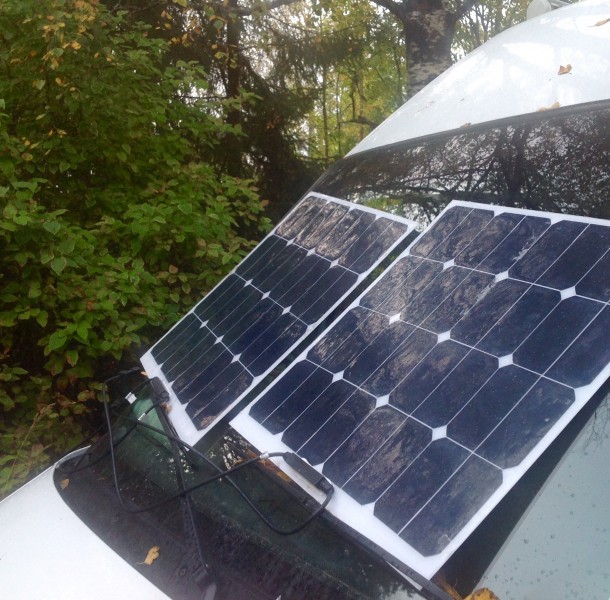

Laitoin 2x 50W kennot 24v kytkennällä ja Victron 15A mppt säätimellä lataamaan puolityhjää akkua.
Kennot on avointa taivasta kohti etelään päin ja tässä klo 9.00 Victron oli sitä mieltä että kannattaa herätä.
Pilvinen taivas, mutta ei paksua pilveä, teho 100W kennostossa tällä hetkellä 1,5W
« Viimeksi muokattu: 25.09.2016 kello on 09:41 »

Täysin esteetön näkymä paneelilla oletettuun auringon suuntaan, alkaa nyt olemaan avainasemassa. Pienikin varjo kennostolla vaikuttaa tulokseen. Thumb

Kyllä, tätä oikeastaan yritänkin tuoda julki. Monesti 250W kennostoa ajatellaan kuin se olisi verkkosähköä ja tuottaa päiväsaikaan 250W. Käytännössä en ole millään kennolla enkä säätimellä saavuttanut tätä max tehoa edes keskellä päivää. Nyt aurinko kumottaa viistosta kennoihin pilviverhon takaa ja 100W kennot tuottaa 2,3W

Akun latausvirta ei ole kiinteä. Virta pienenee varaustilan kasvaessa, testaustilanne ei ole stabiili. Tuohon pitäisi kytkeä kiinteä resistiivinen kuorma ja suorittaa testaus sen kanssa. Kenttäolosuhteissa vaikka ajovalolamppu, vaikka ei senkään kuorma kiinteä ole.
