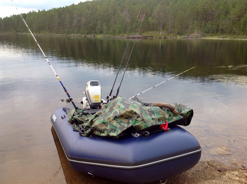

Mulla on 3500 vrk testijakso takana mutta vähän vielä kesken  ;D Naps 55W kennolla ja mppt säätimellä.
Noita kulkineita on niin paljon, että käytän tuota irtona, purjeveneessä, lapin mökillä ja lopun aikaa vaunun seinällä.
Mittaukset teen pihtiamppeeri mittarilla, joka maallikolle mainio peli, ei tarvi miettiä mitään kaavoja eikä shuntteja.
Tuossa pressun alla on kenno ja waecon kompurajääkaappi ja 100Ah geeliakku.
Voit uskoa, että on tarkkaa hommaa kennon suuntaus ja valinta koska niitä kameran akkuja ladataan ;) Viikon keikka sisäfileden kanssa
tehtiin noilla vermein ja mökillä selviää kuukaudenkin, kun tarkasti elää.
