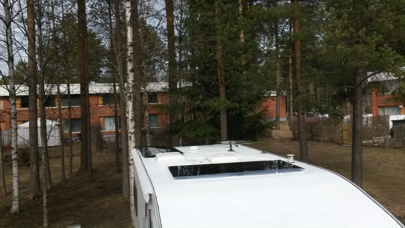

    Tässä yksi toteutus aurinkopaneeleista. 2x50w sarjassa.

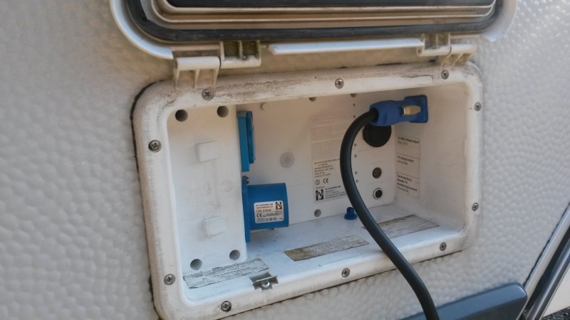

    Ja liitäntä johto. Ei häiritse muiden laitteiden käyttöä.
    Hyvässä kulmassa ovat  Thumb
    Ja hemmetin hyvä tuo Powercon liitin kulkimessa, saa tukevan johtimen ja liitin kestää isoja virtoja.
    Ammattimaista. ;)

    Näyttää samalta, mikä mulla on veneessä. Kun olen pitempään poissa, paneli pitää akut hengissä ja pilssi tyhjenee...

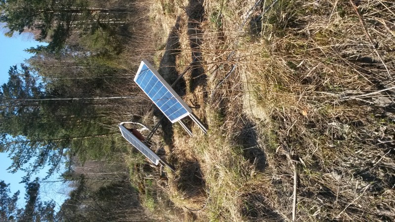

    Siellä lepää.
    On hurjat tuotot kahdella ohutkalvopanelilla. Meni saman tien 10Ah säädin vaihtoon.
    Säädin on myytävänä, josta oma myynti ilmoitus. Kuormitettuna raapaisi 11.7A latausvirran
    ja koko ajan paisteella pyöri tuolla kriittisellä 10A rajoilla. Jännitteen ollessa n.110-115V.
    Riittää mökissä virtaa  Thumb
    aika raju kuorma ollut, paljoko oli akkujännite kun sait melkeen 12 amppeeria, toki kyllähä nuo oikesti vaatis noin 16 amppeerin säätimen...
