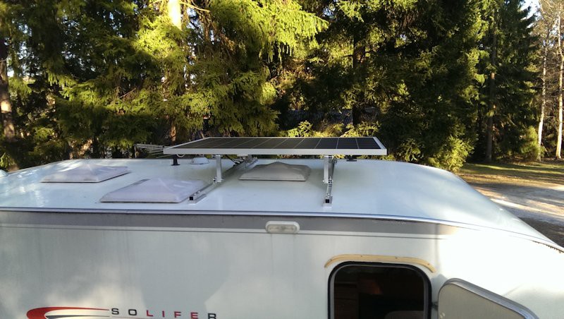

    Tässä olis oma asenus.
    Recomin 250W paneeli, epsolarin mppt 20a säätäjällä.
    Paneeli on käännettävissä vaikka 45 asteen kulmaan, hieman hankalasti tosin, samoin onnistuu koko paneelin kääntö 90 astetta eli poikittain vaunuun nähden, edelleen on käännetävissä pystysuunnassa.
    En ole vaan päässyt oikein kattomaan mitä sieltä sitten tulee, ollut pilviä ja sadetta.

    Kyllä sieltä jotain virtaa pitäisi tulla päivällä,vaikka onkin pilvistä. sen verran poweria on tuossa panelissa.

    Jotain tuli joo, alkuun 0.5a, sitkun aurinko edes vähän paisto pilvien läpi niin 3a tulee.
    Muutenkin kiinnitin huomiota johtimien paksuuksiin ja liitoksiin, esim kaikki säätäjään tulevat liitokset pääteholkeilla, ei siitä muuten saa kunnollista liitosta kun se tulee ruuvin alle.
    No aurinkoisia kelejä odotellessa ja vaunukin siirtyy parempaan paikkaan, samalla paneelin saa huomattavasti optimaalisempaan kulmaan kun ihan vaaka vaunun katolla.
