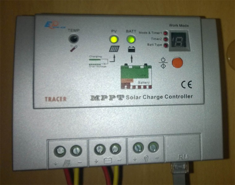

se sarjaan kytkentä vaatii kunnollisen mppt säätimen mitä itseään semmosena mainostavat ei suinkaan kaikki ole.
Ja veikkaan ett sull ei semmoista ollut kerran ett saanut kunnon lataustehoa sarjaan kytkennällä..

Näin itsekin päättelin kunnes kokeilin säätimen täydellistä ohittamista,kennon johdot suoraan akkuun.
mittaustulos tismalleen sama.
