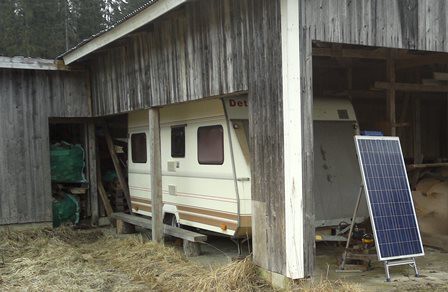

Pari kuukautta akut oli varattuna 99 % nyt taas täydet 100 %. Aurinkokenno on ollut tuossa katon alla, suunta lounas - länsi ja metsä varjostaa voimakkaasti. Ei tarvitse kantaa isommin huolta akuista, kunhan joskus käy haistelemassa vaunun sisäilmaa ja vilkaista säätimen näyttöä.
