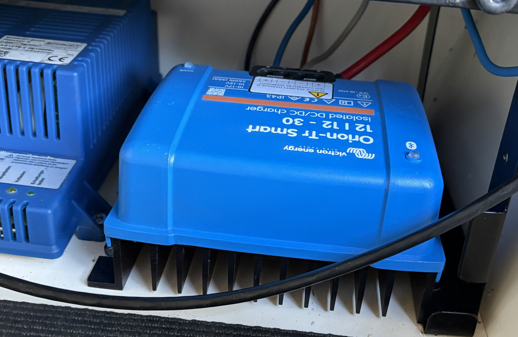

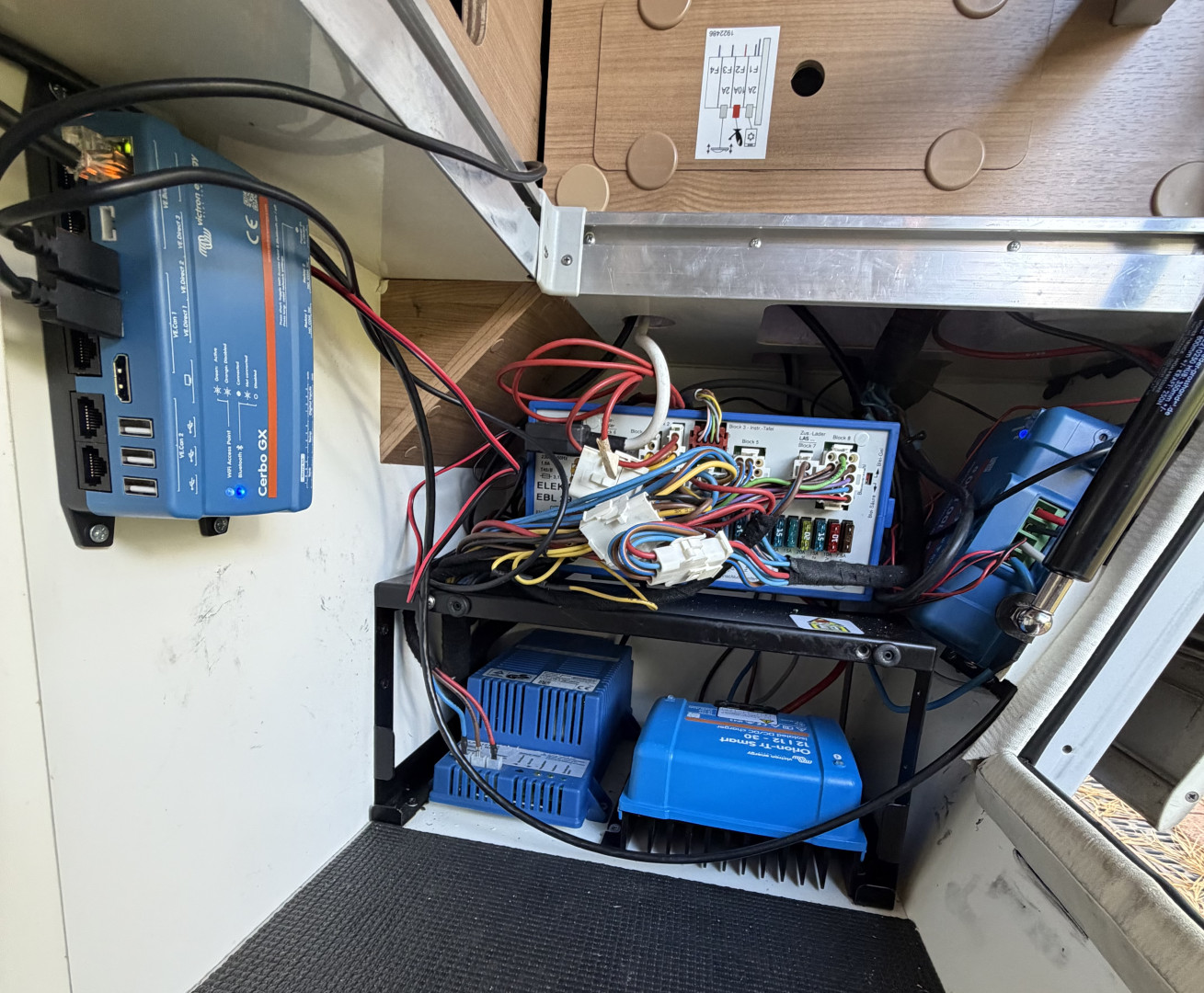

Tuossa minun Victron järjestelmä Hymerin sivuluukussa. DC DC laturi siis alhaalla ja paneelien säädin oikealla sivussa. Cerbo vasemmalla seinällä. Siitä kaapelit ensin mainittuihin ja shuntille. Tabletti näyttönä ja Teltonika RUT250 4G reititin auton sisätiloissa.
Verkkosähkölaturi on vielä alkuperäinen, samoin aurinkopaneelit, jotka pitää vaihtaa myöhemmin ja lisätä kapasiteettia myös.
En ole vielä joutanut hankkimaan muita kilkkeitä kuten lämpötila-antureita kytkettäväksi Cerboon.
