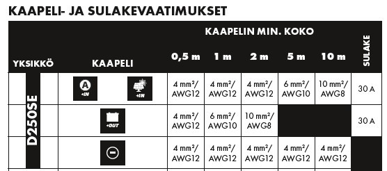

Varmaan tuo 2,5 mm2 riittää...
Itse perustan ajatukseni omaan kaapelointiini. Käytössä on DC/DC 20 A laturi ja ohjeet kuvassa.

Juu 230v vaihtovirralla asia on taulukosta katsottavissa, toki sielläkin asiaan vaikuttaa asennuskohde ja ympäröivät olosuhteet mm. Lämpötila jne. Matalilla tasavirroilla pelatessa jännite häviöt nousevat nopeasti etäisyyden kasvaessa eikä kaapelin poikkipinta-aloja pysty suoraan taulukosta katsomaan vaan ne olisi syytä laskea aina. Jos ajatellaan nyt tätä kyseistä tapausta 18A 14,6v latausjännite ja 10m etäisyys tulisi laskennallisesti 10m2 kaapeli laittaa ja sillä saavutettaisiin 2,34% jännitehäviö jolloin todellinen jännite johdon päässä olisi 14,26v kuormitettaessa.
