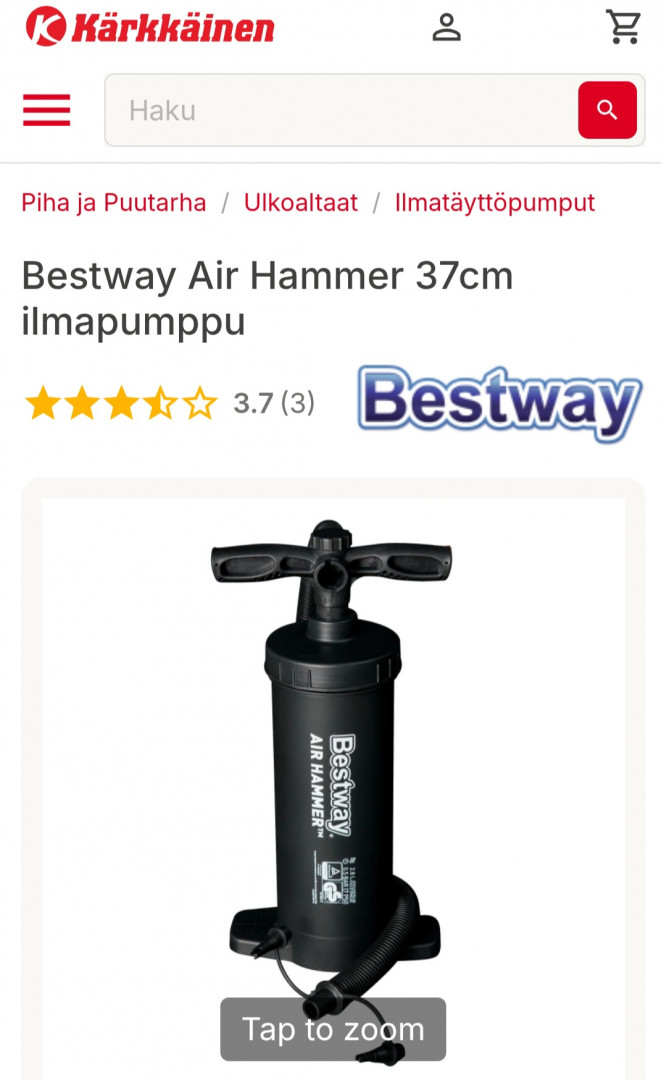

Tämmöinen pumppu ja ilma liikkuu.

Yksi pumppu voisi olla tyhjennykseen hyvä - SUP-laudan pumppu (tuli tuosta Airhammer kuvasta mieleen), niissähän yleensä on myös imutoiminta. Ja 2-3 litraa vettä mahtuu sylinteriiin ennen kuin alkaa ulos räkimään.. kellä sellainen on, olisi talvikäyttöäkin kevyelle vehkeelle. Sovitteen joutuu tietty väkertää kuten mille tahansa muullekin.
