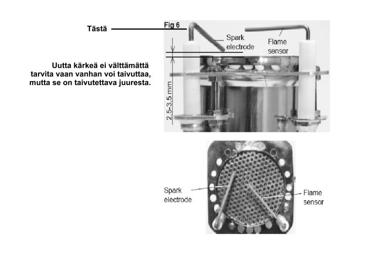

Viime yönä alkoi temppuilut, kun alkoi kiriä pakkanen.  Ensimmäisenä kokeilin varuilta perinteisellä paineenalentimella, ei muutosta asiaan... Lämmitin toimi onneksi parin häiriön jälkeen loppuyön.
Nyt päivällä nämäkin viat taisi löytyä. Jääkaapin kipinäboksissa löysä liitos. Siksi rätkytti piezoa.
Pannussa kipinäkärjet aika väsyneen näköiset. 5.1.23 olen viimeksi vaihtanut nämä. Liekkivahtia sain varovarovasti väännettyä alaspäin ja ainakaan ei paukahda enää syttyessään. Täytyy uusia ne kun seuraavan kerran vaunulle tullaan.
Kovasti odotan, milloin puhallin, kipinäboksi ja kaasuventtiili antautuu. Niihin ei ole vielä tarvinnut kajota.
Liekkivahti ei aiheuta paukkumista vaan kipinä kärkiväli ja sytkäpoksi. Jos sytkäpoksi on 15 S Warten niin siinä todennäköisin syy.
