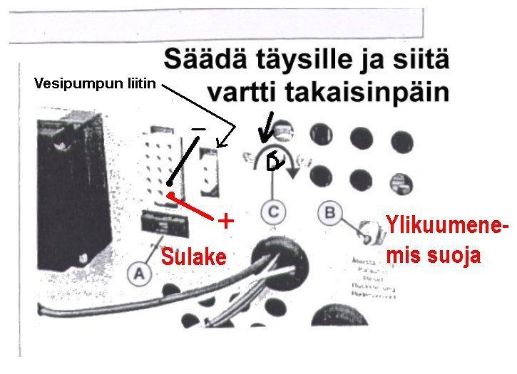

Mittaa infrapuna mittarilla letkuista lämpötila. Mihin pannun termostaatti on säädetty? Aika paljon viimeaikoina ollut pannun säädinvikoja.

Termostaatti on säädetty ohjeen mukaan, täytyy mitata nesteen lämpötila kun menen ensikerran vaunulle

Nyt mittasin pannultalähtevän nesteen lämpötilanja se oli n.60-62 astetta kun pannu sammui.

Jos haluat lisää lämpöä niin säädä 5 minuuttia lisää ja mittaa sitten uudestaan. Tuleeko muutosta?

Paljonko pannulta lähtevän kierron lämpötila pitäisi olla? Ei kyllä ole palellut vaunussa, mutta tuollaista 58-62 asteen väliä näyttää infrapunamittari (mustasta letkusta) mitattuna kierron lämpötilaksi.
