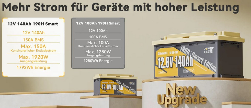

2x100 Ah lyijyakkujen tilalle tuli 2x100 Ah LiFePO4 akut. (Power Queen). Vanhojen akkujen tilalle voi sovittaa neljä vaihtoehtoa. 1x100 Ah, 2x100 Ah, 1x140 Ah ja 2x140 Ah. Kaikki nämä akut ovat samankokoisia. Yksikin akku peittoaisi vanhat lyijyakut.

Tosiaan, tuo virran anto oli yksi syy kahteen akkuun...
Mulla 2x100 Ah antaa yhteensä 200 A virran vaikkapa invertteriin. Toisaalta 140 Ah akku yksistään antaa 150 A virran, joka sekin riittäisi.
Akut ilmeisesti pitää olla istuimen alla matalaa mallia. Omaanikin mahtui vain tuo matala 190 mm malli.
Mahdollisuus BT yhteyteen on mulla aika ehdoton vaatimus myös.

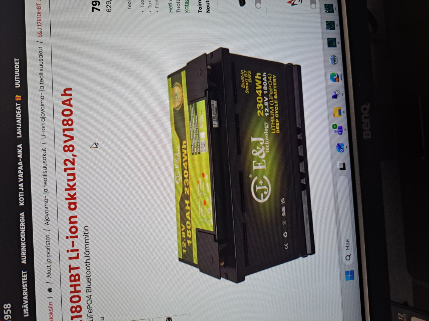

« Vastaus #11 : 30.12.2025 kello on 13:46 »
Kävin tänään Suomen Akussa ylöjärvellä. Siellä myyjä suositteli 180 Ah lifepo akkua. Akku oli saman kokoinen, mitä tämänhetkinen AGM 95 ah Vartan akku. EBL laturissani on vain asennot  Gel ja Agm mallit vaihtoehtoina. Ilmeisesti pitää tehdä joku lisä juttu tuohon, sekä hankkia esim. wigtronin buusteri laturi joku 50 Amppeerinen. Tässä akussa oli bluetooth sekä akun lämmitys. Aurinkopaneelin sopivuus myös pitää säätimen osalta varmistaa se on 165 w. Autossa  myös 2000 w siniaalto invertteri. Tuo 180 ah lifepo akku oli hinnaltaan 790 e. Kyllähän jostain pitää apuja hommata ton järjestelmän muuttamiseen. Onneksi talvi on aikaa.
