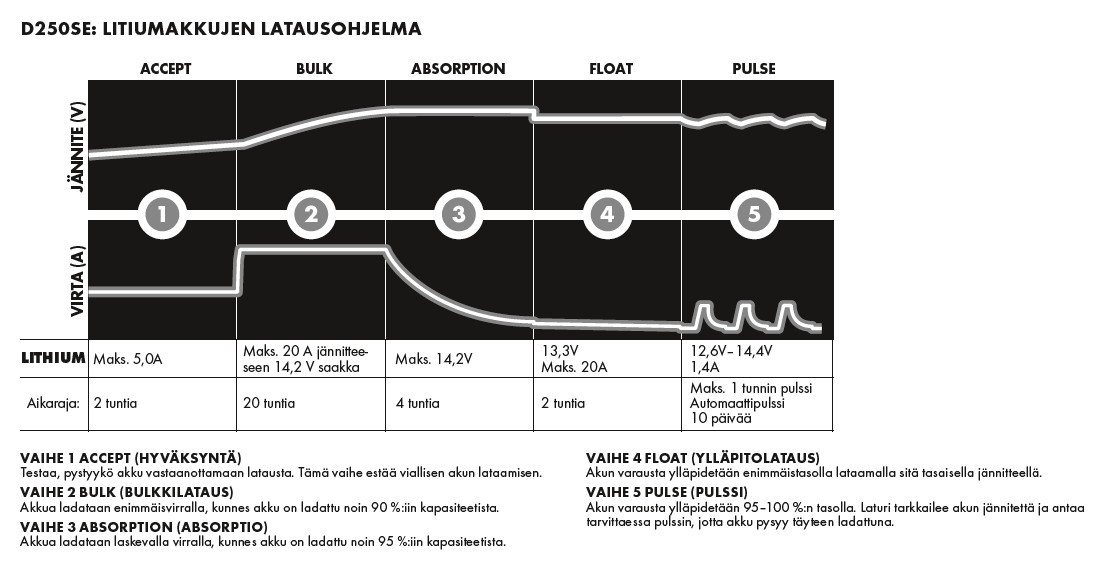

Mietin vain, onko EBL:ssä LiFePO4 akulle oma latausohjelma. Latausjännite ei käsittääkseni saisi nousta yli 14,6 V. Oma Ctek DC/DC laturi syöttää 14,2 V, mikä on akkujenkin suositusten rajoissa (14,2 - 14,6 V). Jos EBL ei pysty tähän, niin olisiko järkevää asentaa rinnalle DC/DC laturi, joka osaa ladata LFP akkua?
Tässä olen viimeksi pähkäillyt, miten saisin latauksen päättymään, kun akuissa on 80 % varaus. Suositus olisi, että varsinkin kausiseisonnassa akut eivät olisi 100 % täynnä. Oma kokeiluni perustuu nyt siihen, että katkaisen latauksen akkuun viimeisenä ajopäivänä, ennen taukoa. Annan kulutuslaitteiden tyhjentää akkuja tuohon 80 % tasolle, tai mielummin allekin. Se olisi käsittääkseni ihanteellinen varaus, kun autoa ei käytetä vähään aikaan.

EBL:n verkkolatauksella voi ladata lifepoa suoraan, EBL:n latausjännite on 14.3V ja latausvirta on rajoitettu maks 18A. Se on sopiva lifepo4 akulle suoraan, 14.3V latausjännitteellä lifepo4 akku täyttyy yli 95%.
EBL lataus algoritmi sisältää kyllä absortio (CV) tilan (1h lyijyakun asetuksella) jota lifepo akku ei tarvi, mutta ei se akkua hajota, ennemminkin se on hyvä kun tuon aikana akun bms saa tarvittaessa aikaa balansoida kennoja.
Ajonaikainen lataus EBL:ssä on toteutettu tyhmällä releellä joka ei rajota latausvirtaa millään lailla, lifepon virranottokyky vastaavasti on niin raju että useimpien lifepo akkujen kanssa ne EBL:n sulakkeet kärähtää.
Siksi ajonaikaiseen lataukseen tarvitaan dc-dc laturi rajoittamaan latausvirta turvalliselle tasolle (johdotuksien ja auton laturin keston takia) Siinä samalla säätyy latausjännite kohdalleen, kun suoraan releellä autosta ladatessa jännite on se mitä auton laturi sattuu lataamaan.
DC-DC voidaan kytkeä joko lataamaan lifepoa suoraan ohi EBL:n tai jos dc-dc latausvirta on esim 30A niin se voidaan kytkeä suoraan starttiakun ja EBL:n väliin, tällöin joissakin EBL malleissa oleva sisäinen shuntti osaa laskea hupiakun varaustilan, mitä ei tietenkään EBL ohitettuna tee.
